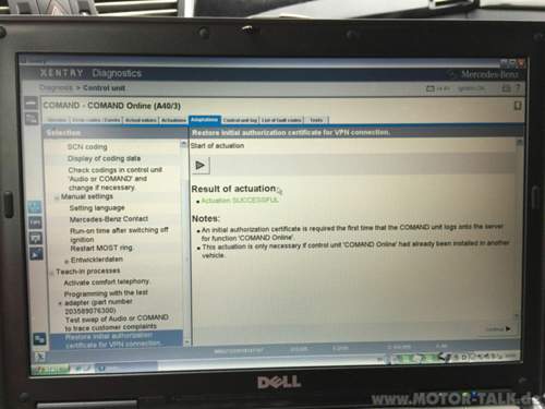

mal vielleicht als Erklärung:
Ein nachgerüstetes NTG4.5 kann ohne weitere Maßnahmen seitens Daimler nicht online gehen.
Das Thema läuft indirekt parallel zu dem Navi-Pin.
Wenn das Fahrzeug nicht mit VIN hinterlegt ist, kann kein Zertifikat ausgehandelt werden und somit gibt es keine Online Funktionen, genauso im Bereich Premium Traffic.
Und eben auch die Navi-Pin: nicht hinterlegt, keine Pin -> zumindest offiziell.
Sollte die Funktion ausgeführt werden, die benzsport hier gepostet hat, würde nur im Gerät alles auf Null gesetzt werden und dann geht es ohne die Maßnahmen eh nicht mehr, weil das Comand immer eine Ablehnung seitens Daimler Server erfahren wird -> ausser, es wäre natürlich als Ersatzteil verbaut, dann ist die VIN ja vorhanden.
Manchmal kann man Glück haben, wenn das Comand vor Aus- /Umbau schon mal online war und das Zertifikat noch eine Gültigkeit hat -> eben mit der originalen VIN.
Im Normalfall, also Einbau ab Werk, bekommt das Comand über die Daimler Server und die gültigen Zertifikate ja auch gesagt, was es online darf und kann.

Woher stammen dir Informationen?
Denn zum einen kann jedes Comand offiziell nachgerüstet werden und dann werden die Eintragungen im vedoc gemacht und zwar automatisch.
Problematisch wird es bei Geräten die in Vormopf Modelle nachgerüstet werden, aber auch dafür kann ich Navi PINs besorgen.
Werde morgen nochmal testen mit der Onlineverbindung.
Die Ansteuerung wird erfolgreich ausgeführt, warum soll da was genullt werden?
Mutmaßungen oder wissen?
ich gebe Dir recht, ich hätte deutlicher auf den Unterschied Nachrüstung in der korrekten Baureihe und Kreuznachrüstung Mopf Gerät in VorMopf Fahrzeug verweisen sollen.
Habe mich da wohl von den Zwischenfragen leiten lassen, da ging es ja um VorMopf -> Mopf.
Aber Du bist ja eigentlich die ideale Testperson, bin mal gespannt, was bei Dir nach dem Reset der Zertifikate passiert.
Du solltest eigentlich eine Meldung bekommen, dass die Internetverbindung nicht verfügbar ist.
Es sei denn, Deine VIN wurde am Daimler Server angelegt.
Dann wirst Du nach dem zurückstellen auf Initial Certificate ein eigenes, auf Dein Fahrzeug passendes Zertifikat bekommen.
Ob es Wissen ist oder nicht lassen wir mal dahin gestellt.
Gruß,
Ron

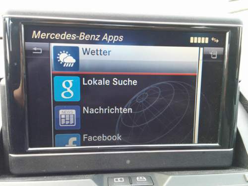

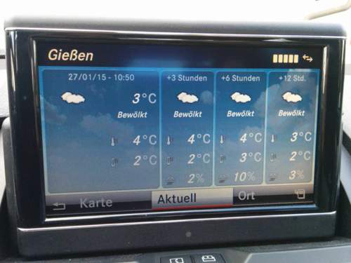

Bei mir funktioniert das Internet auch, obwohl das Comand nicht beim Daimlerserver angemeldet wurde für mein Fahrzeug. Aber eben auch erst seit Neuinitialisierung des Zertifikats.
@heinzzz schrieb am 12. März 2015 um 10:13:50 Uhr:
Würdest Du mir mal bitte einen Screenshot machen? Von den MBAPPS?
Mich würde mal interessieren, was genau dort zu sehen ist.
Du hast auch von VorMopf auf Mopf, also NTG4 zu NTG4.5 umgebaut?
Gruß,
Ron

NTG4.5 im W204 Vormopf mit selbstentwickeltem Adapter für das Display. Somit kein Umbau Display oder Umbau Armaturenbrett notwendig.
Img-20150127-111411
Img-20150127-111837
Img-20150127-122253

Das Bild das Benzsport gezeigt hat, kommt aus Xentry? Wie kommt man an das "initial authorization certificate", oder wie kann man das erstellen?
Benzsport kann das vielleicht, nur 650km ist mir schon zu weit. Vielleicht kommen noch andere im Frage, in NRW?
Vielen Dank.
Mfg, Jeroen
Wenn es nicht unbedingt NRW sein muss, sonder auch Hessen sein kann, kann ich dir auch helfen.
@Jerre84 schrieb am 1. April 2015 um 17:19:49 Uhr:
Ich entschuldige mich das ich so spät reagiere.
Vielen Dank.
Mfg, Jeroen
Das Zertifikat ist auf dem Comand gespeichert und dieser Reset-Diagnose-Befehl löscht nur das vorhandene und ersetzt es wieder durch das Initial.
Danach frag das Comand beim Server mit Initial an und es wird für Deine VIN ein neues auf dem Comand hinterlegt.
Den Vorgang sollte eigentlich jede Werkstatt anstoßen können.
Gruß,
Ron
