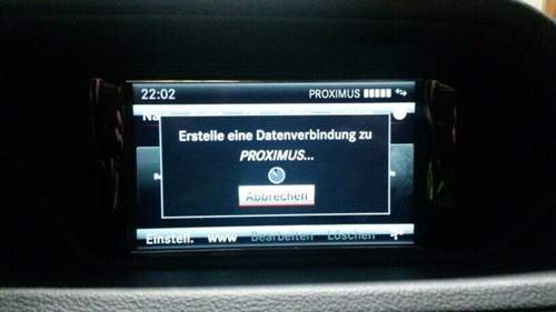

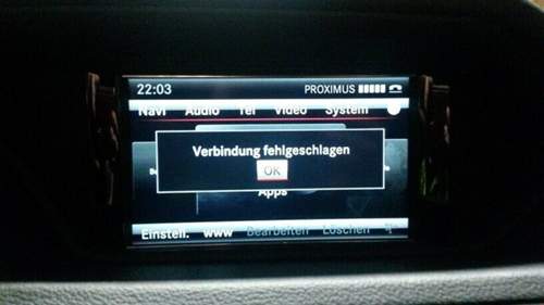

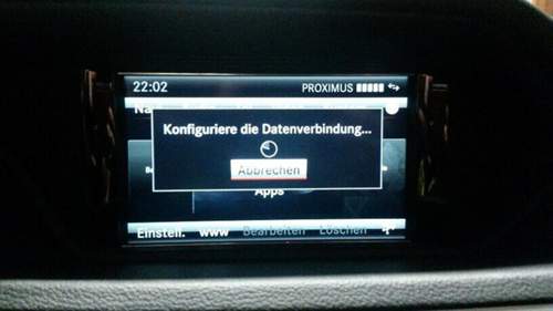

Jetzt 3 Bilder, mit volle Balken ... Ohne Erfolg. Ein Handy von der Liste ... Die Nokia's finde ich nicht mehr, und der Samsung mit BlueDunn will auch nicht.
Wenn ich das Handy über BT mit ein Laptop verbinde kann ich eine Dial-up connection aufbauen.
In Comand steht für Proximus:
Zugang: internet.proximus.be
Rufnr: *99***1#
Ich bin auf meinem Laptop durch die Einstellungen gegangen und dort steht als erweiterte Modem Einstellungen:
+CGDCONT=1,"IP","internet.proximus.be"
Rufnr: *99#
Rufnummer habe ich im COMAND geändert, ohne Erfolg. Die blaue Einstellung lässt sich so aber nicht im COMAND nutzen.
Proximus ist einer von 3 Anbieter in Belgien, ist Nummer 1, aber das merkt sich auch auf der Rechnung. :rolleyes:
Bleibt Dial-up .... Laptop Ja, Comand nein :mad:

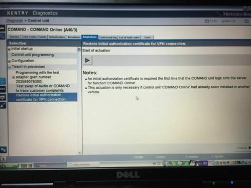

Schaut mal in meinen Blog habe ein neues Menü gefunden weshalb bei nachgerüsteten Comands die Onlineverbindung nicht funktioniert.
Zwar in Englisch aber ist glaube ich klar.
Vielen Dank Benzsport :)
Das heißt, muss freigeschaltet werden. Jetzt einer suchen der mir das in Ordnung bringen willst.
