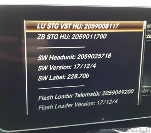

Nein, definitiv die Software Version, denn die Karten würde er mir nicht mehr kostenlos drauf machen, EZ war 12/2014.
Das Comand ist vergangene Woche komplett abgestürzt - im KI zeigte er an, dass der Totwinkel-Assistent deaktiviert wurde und schaltete dann das Comand komplett ab, Bildschirm war dunkel, kein Ton, nichts. Also ab zu Mercedes damit, die liessen die Diagnose durchlaufen und stellten fest, dass das Comand eine Macke hat, beim Folgetermin haben die dann die neuste Version aufgespielt, zumindest laut deren Aussage.
Im Bild ist die Version zu sehen, und ich denke nicht, dass das die aktuellste ist

Es gibt zwei Ausführungen des COMAND NTG5.S2.
Die erste Hardwareausführung 14.30 könnte per Codierung die VIM freigeschaltet werden.
Dort ist die Software 17.xx aktuell.
Ab Hardwareversion 16.32 kann ein Softwareupdate mit Version 18.xx und den Zahnräder.
Dieses COMAND ist nur noch per Modul freizuschalten.

Jo, bei der aktuellen SW Version steht die 18 u. nicht die 17 vorne, wie vom Vorredner geschrieben 18.xx.xx

Bitte unterscheiden.
HU 2059011700 ist die HW Version 14.30.
aktuelle Firmware ist die Version die installiert ist.
HU 2059010415 16.32
Firmware 18.xx
Hoffe es ist jetzt geklärt.

Jap, damit wäre die Frage geklärt, vielen Dank
Es ist also doch die aktuellste Version drauf und der Händler hatte mal Recht 😛
Also bei HU 2059011700 ist die HW Version 14.30 und als aktuellste Firmware die 17/12/4 ?! Und diese Firmware hat nicht das Zahnrad?
@cTech schrieb am 27. Oktober 2018 um 20:55:53 Uhr:
Genau
