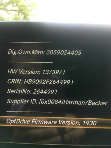

War Heute beim MB, Der Techniker sagte dass beim mein wäre schon aktuelle Firmware drin, kann jemand sagen ob das auch richtig sei...war bei mir noch nie ein Firmware Update in Gerede
Img-0478
Img-0479
