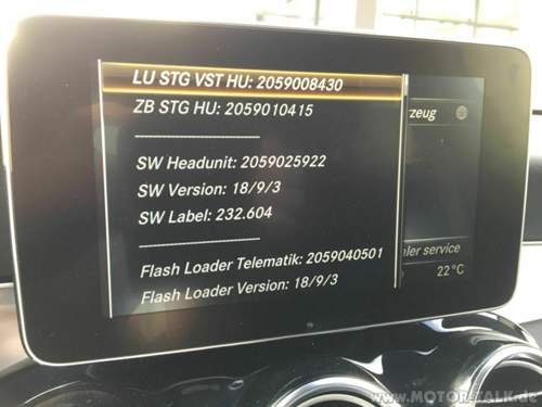

Kann mir wer anhand der FIN oder anderer Daten die aktuellste Version für mein Comand Online sagen? Mein Händler behauptet vehement, dass ich die aktuellste Version drauf habe, hab aber nicht mal das Zahnrad unten links
@Targhas schrieb am 24. Oktober 2018 um 16:16:55 Uhr:
Die COMAND Update Version mit dem Zahnrad kam schon mit dem Produktionsjahr 808 (im Sommer‘17). Seit dem gab es jetzt vor ein paar Wochen erneut ein System Update (Bild anbei vom Technikbruder GLC mit dem neuesten 2018 Update), das sich optisch aber nicht so hervorhebt wie das letzte mit dem Zahnradsymbol. Karten Updates u. System Updates kommen generell etwa einmal pro Jahr.
Dein Händler meinte bestimmt versehentlich das Kartenupdate, da bei ihm noch keine aktuellere Version als V12 angezeigt wird, denn es gibt wie gesagt jetzt bereits das 2. System Update seit 2016.
