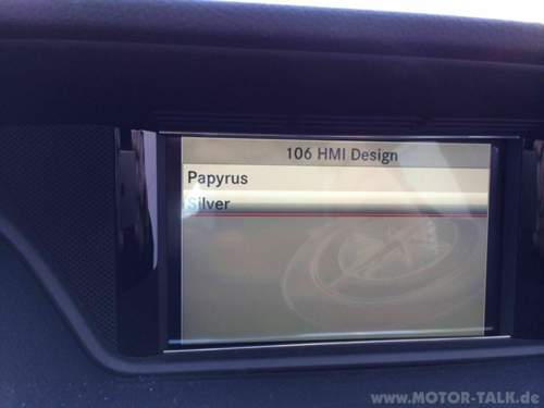

IV. Farbschema ändernNicht für Version 1
  • Geheimmenü aufrufen
  • Menü 7 "HW Settings", Untermenü 7 "HU Parameters" aufrufen
  • S. 16 aufrufen und dort "HMI Designs" wählen
  • Gewünschtes Farbschema aussuchen und mit Return zum Hauptmenü zurückkehren
  • Über "End" das Hauptmenü verlassen
  • Comand über "ON" Taste neu starten (siehe III.).
  • Beispielvideo: -> Hier Klicken<-

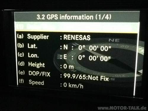

Verdammt,hast recht.sitze gerade mit Läppi im Auto und ich komme auch nur bis zu dem Punkt wie im Video und kann nicht runter scrollen sehe aber den Punkt F neben dem steht o km/h. Logisch Auto steht ja auch. Hab einach nicht weiter probiert weil ja nirgends steht was man da machen muss.
Frag mich was soll da stehen wenn F aktiviert wurde?
Bitte an den Erstelller die Anleitung noch zu vervollständigen weil so bringt es nichts und die User wissen wohl nicht weiter.
So sieht das bei mir aus und ich kann nicht mit dem Rad runter scrollen!
Friedel, nach Deinem Bild ist nicht nur Deine Geschwindigkeit null, sondern Du feierst gerade südlich von Ghana Deine Äquatortaufe. Wie ist denn das Wetter dort? 😉
Ihr macht mich hier ganz irre. Also, ins GPS Menü kommt ihr alle, oder? Dort auf Seite 1 steht in der letzten Zeile die GPS Geschwindigkeit. Bitte fahrt erst mal 2-3 min, damit der Wagen einen GPS Fix bekommen kann. Ab dann wird unten die Geschwindigkeit dargestellt.

Hinweis: Nachdem Ihr im GPS Menü seid, könnt Ihr leider nur noch das Datum ändern. Eine Anwahl der Zeile "f" ist nicht möglich, d.h. Ihr könnt das nur so auslesen, wie es auf dem Video dargestellt ist.
Wetter ist prima hier :-) Danke.
Der Wagen steht in einer stabilen guten Garage, hat wohl damit was zu tun weil er kein Signal bekommt.
Ob ich deswegen auch nicht runter scrollen kann zum Punkt F?
Geht das nur wenn er Signal hat? Kann ich aber heute nicht mehr probieren.
Du kannst nicht herunterscrollen. Du kannst die Daten nur so ablesen, wie Sie in meinem Video dargestellt werden.
OK,dann habe ich es verstanden!Keine unnötige Aufregung bitte am Sonntag.
Ich war eher auf dem Weg das man die GPS Geschwindigkeit im Navi,irgendwo in der Ecke oder so,angezeigt bekommt wenn man Punkt F aktiviert hat und nicht immer ins Geheim Menü muss während der Fahrt um die GPS Geschwinddigkeit angezeigt zu bekommen.
Einfacher Fall von Missverständniss.

Das HMI Design kann je nach Firmwarestand geändert werden.
Hatte jetzt fünf Geräte am Wickel und bei drei könnte ich es beliebig ändern und bei zweien nur per Diagnose.
