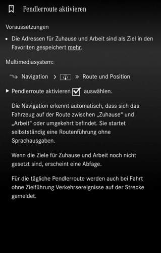

Hallo, eine Frage zum Navi. Habe in meiner BDA geschmökert und dort gelesen, dass es eine Pendlerroute gibt, bei der automatisch die Verkehrsstörungen angezeigt werden. Ich habe diesen Menüpunkt aber bei mir nicht. Ich habe ein Bild aus der BDA angehangen. Habt ihr diese Einstellung?

@antarantar schrieb am 7. Oktober 2019 um 00:32:25 Uhr:
Das war vor Monaten schon mal Thema, meiner Erinnerung nach hat sich aber niemand hier gemeldet, der diese Einstellung in seinem Fahrzeug hat ...
die Pendlerroute gibt es nur in der BA, leider aber nicht in der Realität :(
