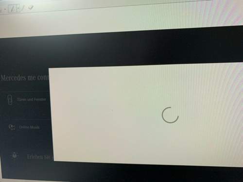

Ich bekomme die Liste der Länder nicht angezeigt. Das Fenster bleibt leer. Es rotiert ein Kreis im Fenster. Habe schon drei Browser ausprobiert. Bei den anderen Diensten gehen die Fenster auf. Nur hier nicht. Kennt das wer und hat ne Lösung. Mit Maastricht habe ich schon telefoniert. Da muss man das Problem in die Technik geben.
Das Me Webportal ist seit der Umstellung eine Katastrophe. Mit welchen Browsern hast Du es denn probiert? Bei mir funktioniert das Portal aktuell nur mit Edge (Windows 10) fehlerfrei, Chrome und IE sind eine Katastrophe.
Chrome, IE, Firefox. Ja, du hast recht, auch die anderen Fenster/ Funktionen gehen schlecht oder gar nicht. MB kann IT einfach nicht.
@petaxl schrieb am 17. September 2019 um 09:17:17 Uhr:
Da ich in der IT eines Vertragspartners arbeite kann ich dir bei diesem Punkt nur beipflichten! Leider...
