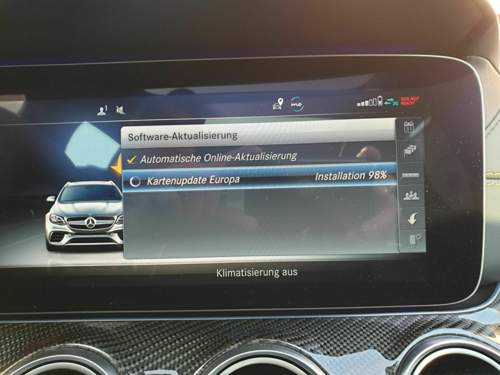

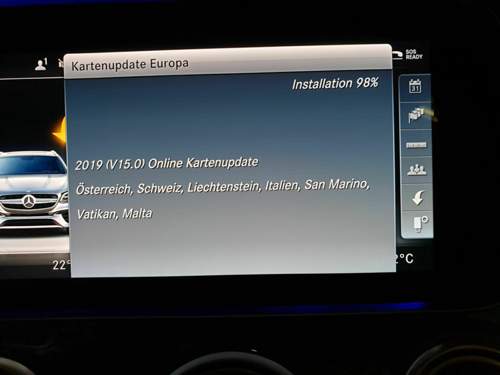

Ohne mein Zutun hat wohl das Comand das Kartenupdate 2019 online eingespielt und nun hängt die Installation bei 98%, was sich seit Tagen nicht ändert. Ich habe es jetzt erst gesehen, weil ich von MB ein Schreiben betr. Online-Softwareupdate vom Notfallrufsystem bekommen habe. Wahrscheinlich hängt die Installation des 2019er Kartenmaterials schon seit Wochen.
Weiss jemand, wie man die hängende Installation abbrechen kann?

Lt. Pic hast Du nur 3G Empfang, das kann also ne ganze Ecke dauern (e.g. viele Stunden/Tage)...
3G ist wohl gerade an der Stelle gewesen, an der ich angehalten habe, als ich heute unterwegs war.
Komisch ist nur, dass es seit Tagen bei 98% steht, obwohl ich alleine am Samstag einige Stunden im Auto unterwegs war.
Das 3G hat damit nichts zu tun:
1. Ist er bei der Installation, das heißt der Download ist schon längst durch. Wenn der herunterlädt steht nicht "Installation" da.
2. Bezieht sich 3g auf sein gekoppeltes Handy. Das Update wird aber über das eingebaute Hermes Modul geladen und hier sieht man nicht die Stärke des Signals.
Ansonsten wie schon beschrieben:
Update kannst du nicht abbrechen, am besten das Update Mal bei abgestellten Wagen weiter laufen lassen, dann läuft es noch 30 Minuten, wenn du den Wagen abgeschlossen hast und das Comand noch eingeschaltet ist.
Danach das online Update deaktivieren im Comand und nur noch manuell über das Portal laden, das geht alles viel schneller und zuverlässiger.
Zusätzlich kannst du dann über dein eingestelltes Standardland hinaus noch weitere Karten aus Europa laden. Online wird immer nur Deutschland bzw. das eingestellte Standardland aktualisiert.
Das Verhalten ist aber auf jeden Fall leider normal, bei mir hat es mal 3 Wochen gedauert.
