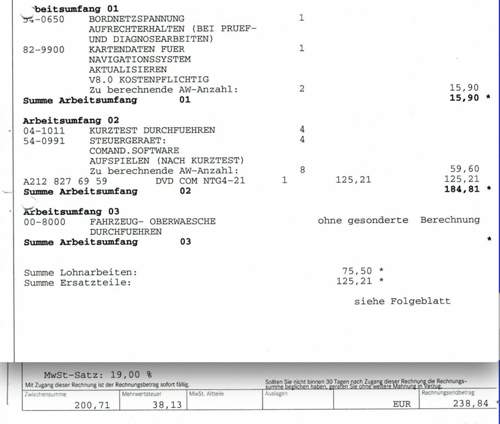

Für den W212 mit dem alten Comand NTG 4 - 21 berechnet der Freundliche:
Ladegerät anklemmen: 18,92 €
Firmware aktual. & Navi-SW aktual. 219,92 €
ges. Summe: 238,84 €
Bildschirmfoto-2017-05-07-um-18-00-53
Schaut mal in die W212-FAQ. Unter 6.11 sollten alle Fragen erläutert sein.
@Pahul schrieb am 7. Mai 2017 um 18:24:08 Uhr:
Ich muss dich enttäuschen, aber die Firmware wurde bei dir, laut Rechnung, nicht aktualisiert. Es wurden nur die Kartendaten aktualisiert. Firmware und Kartendaten sind zwei verschiedene paar Schuhe. Du hast mehr als 80€ dafür bezahlt, das man dein Auto in die Ecke gestellt hat und 2 DVD überspielt hat. Das hat sich für Mercedes sehr gelohnt!
Firmware aktualisieren kostet nochmal ca 100€.
Hallo Nico,
ich denk mal doch mit Firmware-Aktual. ... da hing von damals doch noch ein weiterer Zettel hintenan: Foto
Ich danke dir trotzdem, 4 Augen sehen immer mehr.
p.s.:
... das Fhrzg. ist sowieso nicht mehr vorh. - das haben die nach 5 j. mit knapp 40 % zurück in Zahlung genommen.
Bildschirmfoto-2017-05-07-um-20-58-08
Okay, von den weiteren Zettel wusste ich nix. 🙂 Dann passt das.
