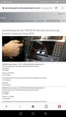

Das von vielen gesuchte Update für das Comand NTG 1 um die Headunit auf die Version 30/06 upzudaten gibt es bei MB nun scheinbar zum Download:
klick
Da immer wieder über Schwierigkeiten beim Bezug des Updates hier geschrieben wurde scheint das ja eine feine Lösung für diejenigen zu sein, welche das Update noch benötigen und keine Möglichkeit hatten an die Software zu kommen :)
Erhältlich u.a. dort auch Details & Anleitung zur Durchführung des Software Downloads sowie natürlich die Software selbst und wer es noch braucht sogar die CD-Hülleneinlage mit Anleitung zur Durchführung des Updates im Fahrzeug nebst CD-Etikett...
Wer noch entsprechende Updates für die BR 171 und 203 sucht, wird dort ebenfalls fündig...

Ankunftszeit und Reststrecke werden nach dem Update permanent während der Navigation angezeigt... s. Fotos im Anhang... das ist m.M. nach eine der wichtigsten Neuerungen durch dieses Update.. allerdings muß das nach dem erfolgreichen Update noch separat eingestellt werden... wo das gemacht wird, sieht man auf dem 2. Foto...

Leider habe ich bisher noch keine Möglichkeit gefunden, beim im Bild 2 angezeigten Bildschirm den Ordner "Map" zu aktivieren, der zwar sichtbar, jedoch irgendwie inaktiv ist. Mit keiner Tastenkombination konnte ich "Map" auswählen und hier die erforderlichen Einstellungen vornehmen.
Ich frage höflich an, wie ich das bewerkstelligen kann, wie überhaupt bekomme ich heraus, welches Softwareversion ich aktuell habe? Kann ich mich, wenn das Update offenbar funktionierte, darauf verlassen, jetzt tatsächlich die letzte Version 30/6 zu besitzen?

Wenn Du die Update CD nochmals im Comand zum updaten startest, also CD rein, Taste 1,3 und 8 drücken wie in der anhängenden Anleitung beschrieben, würde er Dir sagen, dass 39/06 bereits installiert ist ... möchten sie trotzdem weiter machen ... sowas in der Art.
Dann kannst Du 100% sicher sein.
