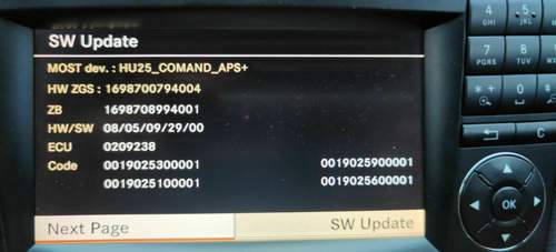

Das könnte mit der Der Programmierung sollte nicht sein, da im Menü der Raumklang erscheint.
Das Problem hier ist, das das NTG2.5 nachgerüstet wurde, entweder mit den passenden HK Verstärkern oder wie bei meinem Wagen mit NTG 2.5 und Hk-Verstärkern des NTG 2 via Wandleradapter
@MichaelV12 schrieb am 16. November 2020 um 07:39:45 Uhr:
Es könnte schon sein, dass das Comand seine Codierung auf Soundsystem verloren hat. Vielleicht hat Du auch den Lichtleiter beschädigt. Das ist das orange "Kabel" und das mag es gar nicht wenn es geknickt wird. Wenn Du den Stecker mit dem orangen Kabel hinten am Verstärker abziehst müsstest Du auf einer Ader ein blinken sehen wenn das Comand vorne eingeschaltet ist.
Moin und danke für die Rückmeldung, der lichtleiter ist i.o es blinkt rot . Ich schaue nochmal ob vllt mit dem wake up kabelchen etwas passiert ist an sonsten ist wahrscheinlich die Codierung weg oder so
@kkkorbi schrieb am 16. November 2020 um 07:45:23 Uhr:
Die Verstärker auf den Fotos passen zu dem NTG 2.5
Ok hab die Nr noch nicht verglichen gehabt

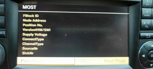

Ansonsten würde ich wenn SD vorhanden ist hier mal Prüfen oder mit dem Developer Menü des Comand die Most-Teilnehmer abfragen
Wenn aber das Comand seine Einstellungen verloren hat, sollten die internen Endstufen aktiv sein.
Ich würde einen Lautsprecher nehmen und vorsichtig die zwei Kabel in den Quadlock stecken zum Beispiel Lautsprecher FR
Wenn da ein Ton rauskommt => neu Programmieren lassen

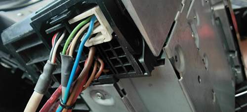

Hier ein Bild von hinten, und vom Dev Menü. Ich habe es ebend versucht mit ein ( funktionierenden) Lautsprecher wie von dir empfohlen aber es kam nix raus. Wenn ich das Ohr an dem Verstärker hinten im Kofferraum halte dann höre ich ein leichtes Summen was mich vermuten lässt das es funktioniert. Was ich mich weiterhin Frage ist , wieso sich die Höhen und Bässe und Balance nicht Verstellen lassen , und dass seit dem kein Ton mehr raus kommt.
Auf dem Bild mit dem Quadlock ist der MOST gesteckt? Das kann man nicht genau erkennen und wenn drin ist er von hinten gesehen in der rechten Kammer drin?
Ja, bzw von hinten gesehen oben da wo es auch rot blinkt am comand, hab ne alte aps 50 rumliegen ( der mit dem schmalen Bildschirm) hab den mal dran gemacht aber da passiert garnichts bleibt nur beim Mercedes Logo hängen, vermutlich ist das normal dadurch dass ja umgebaut worden ist
@kkkorbi schrieb am 16. November 2020 um 18:36:16 Uhr:
Problem gelöst, als ich das Radio das erste mal raus nahm ging der Most stecker von alleine ab, ich habe ihn dann richtig rum reingesteckt aber siehe da die beiden lwl kabel waren falsch in den dafür vorgesehenen stecker gesteckt und als ich es dann am Comand gesteckt habe war es " Falsch" rum. Vielen lieben Dank ?? ????????
