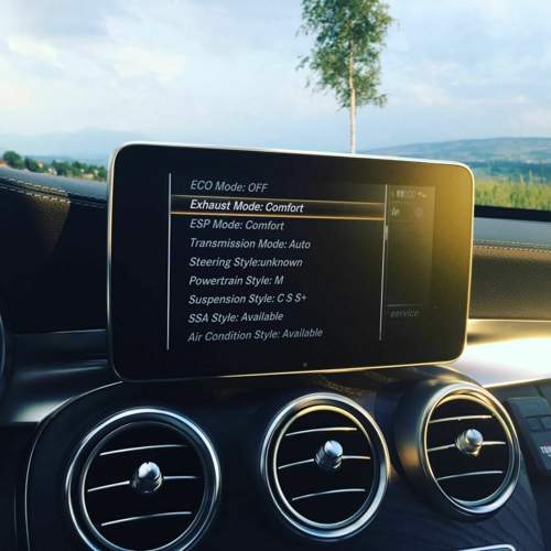

habe durch Zufall in einem Englisch-sprachigem Forum einen Eintrag bezüglich des Engineering Mode im W205 gelesen.
Bisher wurde ja angenommen das es solch einen Modus beim NTG5 im W205 im Gegensatz zum z.b. W204 nichtmehr gibt.
Aber scheinbar hat dort jemand doch rausgefunden wie man in diesen Modus kommt.
Ich zitiere mal aus dem Eintrag:
The procedure is simple, you go into Vehicle Settings, mark the System Settings (don't open it, just mark it) and hold the control wheel to the left for several seconds.
Es scheint zu funktionieren, denn andere User haben dort sogar Bilder von dem Dealer Mode eingestellt.
Ist vielleicht für den einen oder anderen unter euch interessant.
Ich selber habe es noch nicht ausprobiert, würde mich aber über Erfahrungen oder Bilder von einem mutigen freiwilligen freuen.
Auch was für Einträge sich hinter dem Dealer Menu und Dealer Service verbergen.
Nutzung natürlich auf eigene Gefahr!
Daniel
PS: Habe die Bilder aus dem anderen Forum mal angehängt.

Klingt fast als könnte man Fahreigenschaften dauerhaft einstellen (Steering, Eco-Mode etc.). Das wäre natürllich genial.

Was ich auf den Bildern auch sehr interessant finde ist das dort der "Exhaust Mode" einseh oder einstellbar ist.
Der User von dem die Bilder sind hat einen C200 AMG Line.
Bisher dachte ich das dass leichte Ploppen im Sport+ Modus durch die geänderte Getriebe/Motorkennlinie ausgelöst wird, aber scheinbar steckt da doch mehr dahinter wenn man mal vermutet das der Exhaust Mode auch zwischen Comfort und Sport geändert wird/werden kann.
Hätte diese Funktion eher in einem C300 vermutet da der ja ab Werk eine andere Abgasanlage hat und dieses Schaltploppen ja noch deutlicher von sich gibt.

Die andere Abgasanlage hat der C300 nur als Sonderausstattung gegen Mehrpreis.
Ich glaube nicht, dass der Exhaust-Modus den Klappenauspuff oder die "vorsätzlichen" Fehlzündungen des Motors steuert, damit es ploppt. Vermutlich schaltet die Einstellung nur die "B63 Sportlicher Motorsound" über die Soundanlage frei.
Darüber hinaus befindet sich diese Option, wie viele andere Optionen auch, unabhängig der Fahrzeugausstattung in jedem aktuellen COMAND Dealer-Modus und wird je nach tatsächlicher Ausstattung aktiviert bzw. deaktiviert.

Aber das könnte ja mal jemand probieren, ob das "Ploppen" auch im Sport Modus damit funktioniert :)

@Sternenstrahler: Da kannst du natürlich auch recht haben das über den Exhaust Mode nur die Einstellung B63 aktiviert wird und bei den Modellen ohne die andere Abgasanlage diese Funktion "blind" ist oder halt immer auf Comfort steht. Das wäre mal einen Versuch wert zu schauen ob sich da was ändert wenn man in einem anderen Modus (Sport/Sport+) fährt ;-)

Bei mir hat's auch geklappt, aber nur die ersten zwei Punkte sind frei (Comfort Volume und noch was). Bringt mir also nichts (nur Audio20 mit Garmin).
ich habe sämtliche Funktionen ausprobiert im COMAND und kann keine Einstellungen vornehmen. Die Punkte sind zwar anwählbar aber nicht veränderbar.
Jep das gleiche auch bei mir, u. Zwischen dealer menü u. Dealer service konnt ich keinen unterschied feststellen
Hi!
Man kann nur die "Individual" Einstellungen verändern und auch nur die Eigenschaften, die auch im Drive Select einsetzbar sind.
Thomas
Themenstarteram 25. Juni 2016 um 12:57
Also ziegt der Dealer Mode scheinbar einfach nur die aktuellen Einstellungen in Textform an, die uns sonst grafisch etwas aufgehübscht im Display eingeblendet werden wenn man den Modus wechselt.
@waflo also sind im Dealer Menü und Dealer Service die selben Einträge vorhanden?
Exakt!
