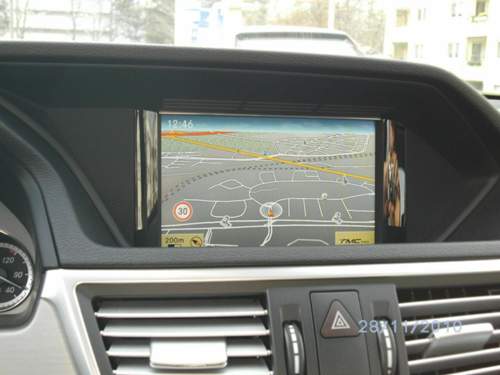

Und dann las ich irgendwo, dass die Geschwindigkeitserkennung auch ins Navi eingebunden werden kann? Stimmt das und kann jemand bitte mal ein Bild posten.
Danke!
So würde es aussehen.
Geschwindigkeitsanzeigen im APS? Dachte das gibt's nur im Online?

Moin,
das mit der Geschwindigkeitsanzeige sieht aus wie beim Becker MP, ist wohl im digitalen Kartenmaterial eingepflegt. Die "richtige" Erkennung funktioniert über eine Kamera und elektronische Schildererkennung.
Die Anzeige im Navi kann also auf veralteten Daten basieren.
Beste Grüße, Maik
Nicht immer alles durcheinander bringen.
Es gibt beides und das ab Serienbeginn

Du willst damit sagen, dass man es freischalten kann? BJ 2009/2010 war keine Schildererkennung im Comand aktiv.
Mein Comand ist von 2010, Kartenmaterial das aktuellste. Kamera für die Schilder habe ich auch. Demnach müsste ein Foirmware-Update die Anzeige der Schilder im Navi zur Folge haben?
Es gibt einen ausführlichen Beitrag dazu im 212er Forum.
Einfach mal suchen.
Schilder mit Geschwindigkeitsbegrenzungen in der Navigationssoftware eingepflegt wäre wohl an Schwachsinn kaum zu überbieten. Was ist denn dann mit zeitlich begrenzten Baustellen bzw flexiblen, dem Verkehrsfluss angepassten Regelungen auf Autobahnen usw. ?
Sinn macht das wohl keinen. Um eine aktuelle Erfassung mit der Kamera kommt man wohl kaum herum.
Es geht um die Kamera, die die Schilder erkennt und um Display einblendet. Das soll an den Navibidschirm weitergeleitet werden.
Es gibt noch die Funktion mit statischen schildern in den Autobahninfos.
