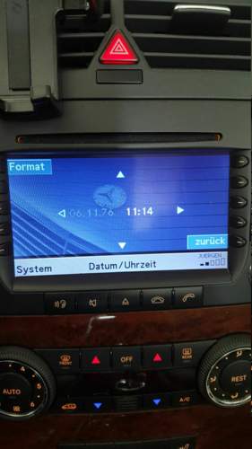

Hallo, ich möchte mich kurz vorstellen: Ich habe einen 200 Kompressor Mopf von 2001 und mir das Comand nachträglich eingebaut. Es wurde alles ordnungsgemäß installiert und nachträglich im KI codiert. Heute Nacht habe ich festgestellt, das die Uhrzeit falsch ging. Zuerst dachte ich, das Comand war auf Winterzeit verstellt. Nachdem ich in den Einstellungen herumgestöbert habe, musste ich feststellen, dass es am falschen Datum liegt.
Nun also zum eigentlichen Problem: Das Comand empfängt die Zeit und das Datum über die GPS-Antenne. Es hat sich beim Comand 2.5 aus dem W220 herausgestellt, dass es dort einen nicht behebbaren Fehler im Gerät gibt, welcher das falsche Datum ausgibt. Damit auch eine unter Umständen falsch laufende Uhr.
Meine Befürchtung: Unsere Geräte erleiden nun den selben Schicksalsschlag. Ich würde aber gerne wissen, ob ich der einzige bin, der solche Probleme hat. Wenn nicht, könnt Ihr euch gerne in diesem Thread melden! Es können sich auch gerne W203, SLK-Fahrer und M-Klasse-Fahrer mit Comand 2.0 melden.
(Im Anhang seht ihr ein Foto von meinem Comand. Zum Zeitpunkt der Aufnahme hatte ich den 31.07.2018 um 2:53 Uhr)
Img-20180731-025408
tja, bin auch betroffen. Dietmar dürfte recht haben.

Da mir mein fleissig vor sich hinrostender 210er immer noch treue Dienste leistet bin ich der Sache auf den Grund gegangen:
Die Zeit-/Datumscodierung im GPS-Signal ist etwas eigenwillig. Der "Zeitnullpunkt" wurde von den GPS-Entwicklern auf den 6.1.1980, 0.00 Uhr festgelegt (siehe https://www.gps.gov/technical/ps/1995-SPS-signal-specification.pdf , S. 18). Die Zeitinformation im Signal besteht aus der Woche (gezählt ab dem 6.1.1980) und den verstrichenen Sekunden seit Beginn der jeweiligen Woche. Für den Wochenzähler sind aber nur 10 Bit vorgesehen, d. h. dieser kann von 0 bis 1023 zählen. Für die ersten 1023 Wochen funktioniert das wunderbar. Für die Woche 1024 wird aber wieder der Wert '0' übermittelt, für die Woche 1025 der Wert '1' usw.
Den Entwicklern des Comand muss das bewusst gewesen sein, denn die Woche 1023 war erstmalig am 15.8.1999 erreicht (und das Datum wurde danach trotzdem richtig angezeigt). Statt aber das Überlaufen des Wochenzählers korrekt zu behandeln und sich den Wochenüberlauf im nichtflüchtigen Speicher zu merken (oder z. B. das Datum mit den RDS-Daten aus dem Radioteil zu vergleichen) haben sie einfach den 13.12.1998 zu "ihrem" Datumsnullpunkt gemacht und von da an die Wochen gezählt. Somit war am 22.7.2018 die "Comand-Woche" 1023 erreicht und mit dem Wechsel vom 28.7. auf den 29.7.2018 die "Comand-Woche" 0 und damit wieder der 13.12.1998.
Damit zeigt das Comand nun ein Datum an, das 1024 Wochen in der Vergangenheit liegt. Wer das ohne händische Wochenrechnerei verifizieren möchte, dem sein ein GPS-Kalender empfohlen, wie beispielsweise der unter
http://navigationservices.agi.com/GNSSWeb/Default.aspx
Mit anderen Worten:
Entweder hat damals ein Entwickler Mist gebaut oder man hat seinerzeit eine Gerätelebensdauer von 1023 Wochen (knapp 20 Jahre) als ausreichend erachtet.
So, nun bin ich zwar schlauer, was die (wahrscheinliche) Ursache des Datums-/Zeitfehlers angeht, aber einen anderen Workaround für eine korrekte Zeitanzeige im Kombiinstrument als das Einstellen eines Landes mit einer passenden Zeitzone zweimal im Jahr beim Wechsel zwischen Sommer-/Winterzeit habe ich leider auch nicht.
Viele Grüße, Eric

Bin ein W245 (B200) Fahrer mit dem Comand APS NTG2 :
Seit kurzem bin auch davon betroffen, siehe Foto. Der Freundliche von der MB-Werkstatt steht dem Problem auch machtlos gegenüber. Ich halte es auch so, wie in der Erläuterung vom "Pandatom" beschrieben. Nur dem Glücklichen schlägt keine Stunde!
20181106-111507
