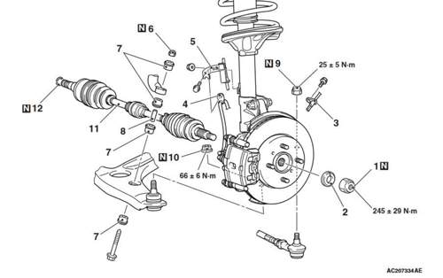

Hallo Gemeinde,
benötige das Drehmoment von der Achsmutter vorn.
Wenn es möglich wäre auch die der anderen Verschraubungen der VA.
Z30 BJ 2009, 95HP
2 Antworten
Such dir aus was du brauchst. :D
Unbenannt-1jpg
Unbenannt
@Rotzirotz schrieb am 8. August 2023 um 16:28:39 Uhr:
DANKE!
