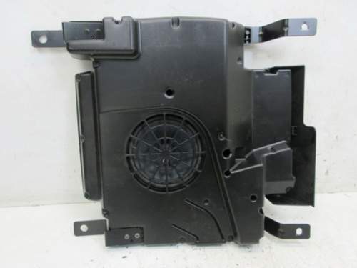

Guten Morgen,

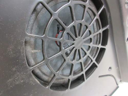

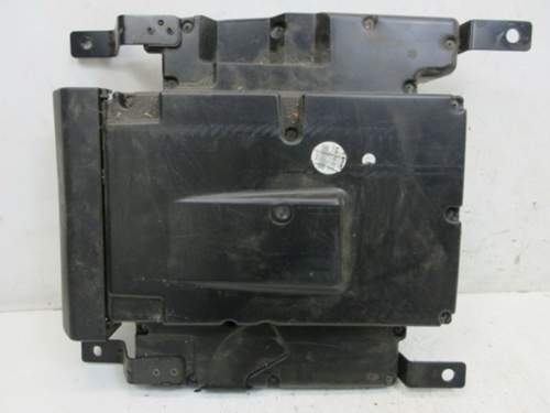

esgibtbeine Möglichkeit einenaktiven Subwoofer in einem Colt Z30 bis 2008 ohne größere Probleme einzubauen.
Das der Colt baugleich mit dem Smart 454 (ForFour) ist wäre es leicht den Originalen Aktiven Subwoofer vom ForFour unter dem Fahrersitz einzubauen. Die passenden Kabel liegen bei den Modellen bis Baujahr 2008 auch schon da. Dieser Stecker ist unter dem Teppich versteckt (nicht Fußmatte). Ich habe es bei meinem 2005er auch gemacht. Ist etwas Arbeit, Sitz raus und unterm Teppich suchen.
Bilder vom Subwoofer siehe Anhang.
Woofer wird einfach unter dem Fahrersitz Schienen mit verschraubt.
+2
@enrischolienchen vielen Dank! Das mit dem Smart hab ich auch irgendwo gehört, habe aber bisher kein Kabel gefunden. Der Forfour ist doch ein 5-Türer, wir haben aber einen 3-Türer Colt, ist das egal? Also muss man etwas gründlicher suchen? Denn das wäre die perfekte Lösung. Bist du mit dem Teil zufrieden?

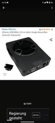

Hallo falls es noch jemanden interessiert ich habe mir einen aktiven Subwoofer von hifonics im kofferraum unter der Ablage angebaut. Und die spannungsversorgung habe ich von der Batterie abgegriffen und nach hinten verlegt und den Subwoofer Regler unter dem Cockpit angebracht neben dem Zigarettenanzünder. Die Anlage hört sich super an kein Vergleich zu dem was verbaut ist. Ich musste auf jeden Fall für die Zuleitung von der Batterie ein Loch in die Fahrgastzelle bohren mit einem speziellen Gummi stopfen sichern durchstechen und nach hinten verlegen. Einen Fummlerei jedoch ist das cinch Kabel an der Tür Leiste bis nach hinten zu verlegen da nicht viel Platz vorhanden ist das Minuskabel habe ich mir von der Karosserie geholt.
@Seltsam75 danke für die Info. Genau das Gefummel mit den Leitungen will ich vermeiden. Das Teil was dein Bild zeigt ist ja auch ein "Untersitz" Woofer, warum hast du ihn nicht unter dem Sitz verbaut? Den Kofferraum wollen wir eigentlich freihalten. Deshalb werden wir bei besserem Wetter noch mal intensiver schauen ob unter dem Sitz vielleicht wirklich schon eine Leitung liegt.
Es ging mir hauptsächlich um die Kühlung vom Subwoofer bzw dem Verstärker der Raum im kofferraum bietet nicht nur Resonanz für einen guten Klang einen sehr guten Klang sondern auch keine große Temperatur um die Leistung zu mindern oder unter Umständen etwas zu beschädigen unterhalb der Ablage ist nicht im kofferraum sondern da wo eigentlich das Ersatzrad ist. Das heißt der kofferraum ist komplett frei der Subwoofer hat Laschen zu Befestigung auf einer schönen geraden Fläche. Um die fummlerei kommst du nicht herum ich habe sogar versucht das Kabel unter den Teppich zu bekommen aber dazu müsstest du die Sitze ausbauen und noch mehr da hatte ich keinen Nerv dafür. Alleine für diese Arbeit habe ich über drei Stunden gebraucht um das Radio zu montieren inklusive Blende das Kabel zu verlegen und anzuschließen.

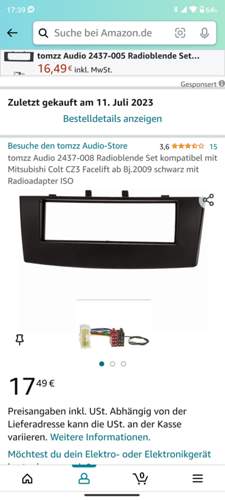

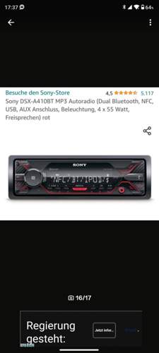

Welches Radio hast du verbaut? Es muss ja einen Subwoofer-Ausgang haben, was nicht bei allen der Fall ist.

All das ist montiert,ohhhhne Probleme!
Sehr schön! Wir wollen ja ein 2DIN Radio mit Touch, z.B. ein Android Radio verbauen. Blenden gibts dazu, auch Adapter, aber die preiswerten haben kein Subwoofer (Cinch) Anschluss.
