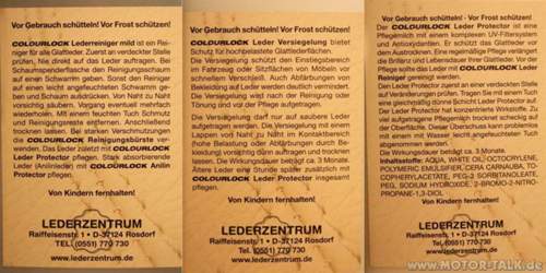

Wenns nur fürs Lenkrad ist: nur die Versiegelung nehmen. Da reicht natürlich das kleine Set Reiniger + Versiegelung dicke.
Hab hier noch ein Bild von den Beschreibungen auf der Rückseite gemacht.
Cl-rueckseiten-kl

Schau mal das Bild in meinen letzten Post an. Da isses erläutert.
Was die Dame sagt ist richtig. Bei Anwendung des Protectors ist eine Versiegelung nicht unbedingt notwendig.
Du unterliegst dem gleichen Trugschluß, wie ich zuerst. Es ist nicht wie beim Autolack, wo zum Grande Finale die Versiegelung kommt.
Versiegelung meint hier: Abriebschutz und Basta!
Protector: macht weich und fettet zurück.
Auftragsreihenfolge: erst Versiegelung, dann Protector.
Es ist aber nicht zwingend erforderlich, immer und überall beide Produkte einzusetzen.
Die Versiegelung also für die neuralgischen Stellen: Lenkrad, Sitz-Seitenwangen.
Je nach Trockenheit des Leders: zusätzlich danach Protector.
Der Protector durchdringt die Versiegelung.
So komisch es klingt: die Versiegelung versiegelt nicht (im Sinne wie beim Autolack)
Hast Du keine ausgeprägten Leder-Sportsitze mit hohen Seitenwangen, reicht auch der Protector. Ein solcher Sitz ist ja im Einstiegsbereich nicht besonderen Abrieb-Belastungen ausgesetzt.
Ich hoffe, ich konnte mich einigermaßen verständlich ausdrücken.
