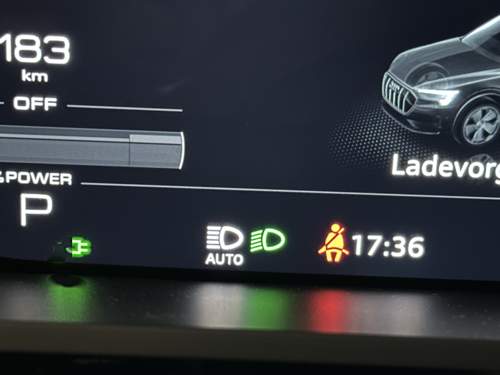

Das ist so, wie ich es befürchtet habe. Er schaltet die Automatik zwar ein und aus, aber die Scheinwerfer reagieren nicht.
Es muss wohl irgendwo noch ein weiterer Parameter umcodiert werden oder es geht einfach nicht.
@kotakpay schrieb am 28. September 2023 um 07:23:36 Uhr:

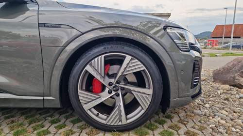

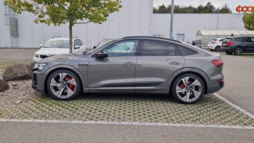

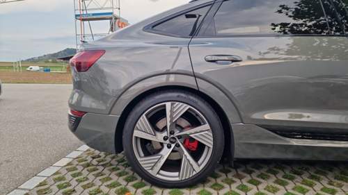

So habe den Dicken nochmals etwas tiefer gelegt. Jetzt ist es perfekt. Ich nutze die OBDApp
Q8 E-Tron
Q8 E-Tron
Q8 E-Tron

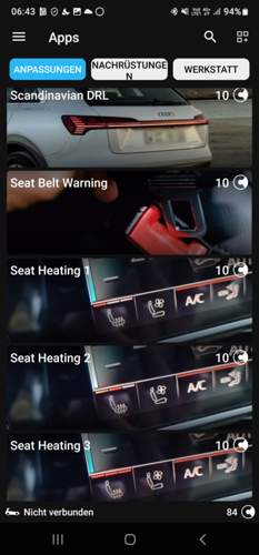

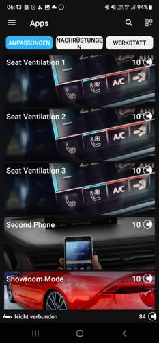

Hier mal ein paar Screenshots was mit OBDEleven geht
Ich habe den Fernlichtassistent schon im Paket bei der Bestellung mitxdrin gehabt.
OBD
OBD
OBD
+7
Was mit OBDeleven geht, weiß ich auch selber :)
Du hast geschrieben, du nutzt OBDApp.
Bei OBDeleven kann ich bei mir nur das Fahrwerk in den Showroom Modus bringen, aber nicht das Fahrwerk auf bestimmte Höhen einstellen !
Das geht also nur mit der OBDApp?
