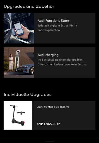

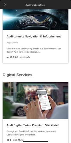

Hey Leute, wo findet man FoD Dienste in der myAudi App? Audi Händler hat mir heute alles eingerichtet, habe aber kein FoD da 🙁
Habe gehört, dass es angeblich länger dauert.
Sehe nur sowas bei mir (siehe Bild) 🙁
@kotakpay schrieb am 22. September 2023 um 19:32:06 Uhr:
Habe gehört, dass es angeblich länger dauert.Sehe nur sowas bei mir (siehe Bild) 🙁
Im Functions Store auf deinem Foto
@kotakpay schrieb am 22. September 2023 um 20:05:31 Uhr:
Ist aber fast nichts drin.
so isses

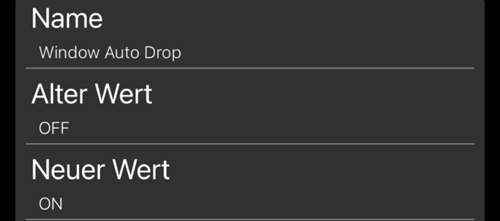

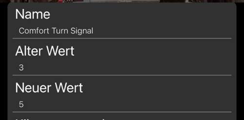

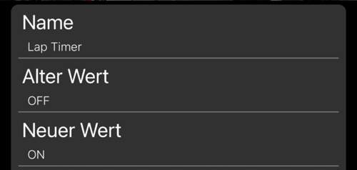

@mandioni schrieb am 16. September 2023 um 20:31:05 Uhr:
Ebenfalls mit OBDEleven. Sehr viele Einstellungen gemacht. Siehe einige davon
Hi, was ist Window Auto Drop`? Hat es zufällig was damit zu tun, dass bei ausgeschalteter Zündung die Fenster nur noch hochfahren, wenn man den Schalter gedrückt hält?`Das macht mich wahnsinnig bei dem Auto...
Diese Funktion öffnet die Fenster leicht, wenn die Fahrer-/Beifahrertür geöffnet wird. Das Fenster geht ca. 2 cm runter
@Congo_Monster schrieb am 26. September 2023 um 17:15:34 Uhr:
…was für rahmenlose Scheiben gedacht ist.
Für Türen mit Rahmen an den Scheiben sinnfrei zu aktivieren.
@kappa9 schrieb am 26. September 2023 um 17:39:06 Uhr:
Diese Funktion öffnet die Fenster leicht, wenn die Fahrer-/Beifahrertür geöffnet wird. Das Fenster geht ca. 2 cm runter…was für rahmenlose Scheiben gedacht ist.
Sehe ich auch so. Braucht keiner 🙂
