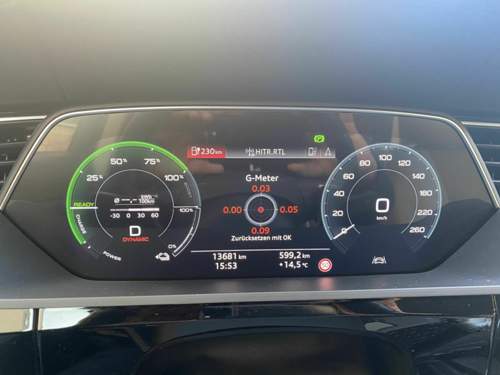

Hab gestern auch mal mit VCDS gespielt...G-Meter funktioniert, die Motordaten leider nicht...da werden wohl beim e-Thron keine Infos an das KI geliefert. Oder weiß da jemand mehr? Micha

@Michara schrieb am 21. Februar 2021 um 12:21:41 Uhr:
Hi, welche Einstellungen für den G-Meter hast Du vorgenommen?
Moin Micha.
Kann es sein dass das eine „Ist“-Wert-Anzeige ist. Heißt, was zeigt dat Dingens beim Fahren an?
Grüße von
Bernd
Das G-Meter bewegt sich dynamisch. Grüße Micha
Hallo Micha,
welche Codes hast Du für den G-Meter eingegeben? Hast das über VCDS gemacht?
@Michara schrieb am 22. Februar 2021 um 18:25:52 Uhr:
Auf einem der Videos von Autogefühl (Dubai-Vorstellung des e-Tron) hatte man eine schöne Anzeige der Leistungsparameter je Rad gesehen, kann man so etwas auch codieren? Fand ich sehr interessant.
Also man sah Beschleunigung, Drehmoment, Art der negativen Beschleunigung (Segeln, Rekuperation, mechanische Bremse), Leistungsanforderung je Rad...
@schnork schrieb am 23. Februar 2021 um 05:57:05 Uhr:
Hallo Micha,
VCDS, STG 17, Byte 10, Bit 2
Grüße Micha

@Michara schrieb am 23. Februar 2021 um 09:24:12 Uhr:
Hallo Micha,
Grüße Micha
Dann mach mal ein paar Bilder davon, was du so machst. Micha
