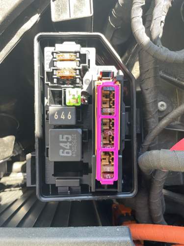

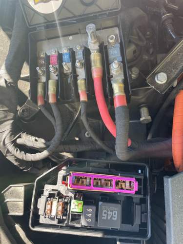

Vlt. bereits thematisiert - wer kann mir weiterhelfen. Würde gerne die 12V Steckdose im Kofferraum immer unter Strom haben. Nicht nur wenn die Zündung an ist. Kennt jemand den Code dazu? Danke!
@mandioni schrieb am 26. Mai 2022 um 19:17:57 Uhr:
Dito (Unterspannungsgeschützte Kühlbox)
Die müsste doch dann auf Klemme 30 gelegt werden.

Leider nur bei eingeschalteter Zündung - Klemme 30? Oder via OBDELEVEN? Wer kann mir weiterhelfen?
Nicht einfach die Klemme 30 zu finden…
@mandioni schrieb am 28. Mai 2022 um 10:56:35 Uhr:
Falls Du eine Anhängerkupplung mit KL30 hast, wäre es vermutlich einfacher dort mit fliegender Sicherung abzugreifen.
Da vorne würde ich nicht herum machen...
Ich würd mir die Stromlaufpläne anschauen...dann sollte ein geeigneter Punkt gefunden werden.
Gibt´s bei erwin...
