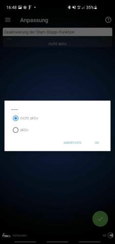

- Start stoppen ändern 08/Anpassung/Deaktivierung Start-Stop Funktion aktivieren/deaktivieren. Dann MMI restart. Es erscheint beim Versuch von Start/Stop das entsprechende Symbol im Cockpit aber der Motor bleibt an. Geht nur wenn die klima an ist.
