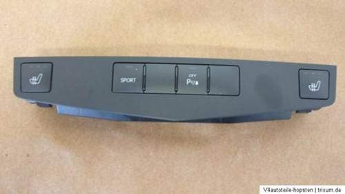

Da habe ich doch gleich nochmal eine schnelle Frage zum FDP.
Hab es natürlich aktiviert und bin sehr zufrieden aber manchmal würde ich es gerne abschalten.
Habe mir vor einiger Zeit die richtige Schaltleiste aus dem EPC gesucht, mit dem Passenden Knopf für FDP.
Eingebaut und siehe da ...NIX Plug and Play...Taste leuchtet dauerhaft und lässt sich nicht bedienen.
Hat von euch schon jemand in der Konstellation Erfahrungen?
Geht das LIN Signal etwa zum STG-FDP oder muss man einfach etwas tiefer codiert werden...SAM-F und CGW.
Würde mich freuen, wenn man das gelöst bekommt.
Weiter so und schönes Wochenende.
2785570882908250bf5662a6bccb52462
Dafür wird das Steuergerät Fahrdynamik/Dämpferverstellung benötigt. Die Taste alleine genügt nicht.
Schaaaaadeeeeee ;-)
@heinzzz schrieb am 19. Februar 2016 um 10:43:35 Uhr:
Kann man das Steuergerät für Dämpferverstellung nicht rauskodieren? So wäre der Fehler im Motorsteuergerät weg.
Das geht nicht.
Einzige Möglichkeit wäre komplettes auscodieren des FDP.
