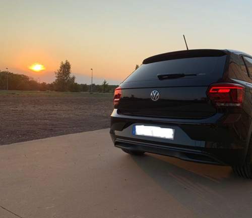

Falls jemand auf LED umbauen möchte.
Steuergerät 09, Type of load 23 waren die Rückfahrlichter.
Alle anderen Lampen sind dort auch zu finden.
Frage, ich hätte gerne bei Tag die Rücklichter mit dem TFL aktiv, jedoch nur den oberen Streifen.
Neue Funktion zuweisen fertig.
Dazu muss der obere streifen aber getrennt ansprechbar sein, was er aber glaube nicht ist, wenn ich das richtig in Erinnerung habe.
Geht nicht soweit ich weiss....hatte ich mal probiert...

Ich habe hinten die normalen Lichter und per Codierung das "L" zum TFL aktiviert. Beim Halogen gibt es hinten zwei Lampen, einmal Rücklicht, einmal Bremslicht (pro Seite). Einfach ausprobieren welches davon die richtige ist, dann klappt es.
@lon
Z.b. für die Leuchte 23, die richtige Leuchte musst du dir suchen.
Leuchte23SL HLC7:
Type_Of_Load_23:
allgemeineLEDmitOpenLoadDiagnose
Lampendefektbit_Position_23:
a
Fehlerort_mittleres_Byte_DTC-DFCC_23:
29
Light_Function_A_23:
Standlicht
Light_Function_B_23:
Parklicht links
Dimming_AB_23:
127
Light_Control_HD_AB_23:
always
Light_Function_C_23:
Tagfahrlicht
Light_Function_D_23:
nicht aktiv
Dimming_CD_23:
127
Dimming_Direction_CD_23:
maximize
Light_Function_E_23:
nicht aktiv
Light_Function_F_23:
nicht aktiv
Dimming_EF_23:
0
Dimming_Direction_EF_23:
maximize
Light_Function_H_23:
nicht aktiv
Dimming_GH_23:
0
Dimming_Direction_GH_23:
maximize
Light_Function_G_23:
nicht aktiv
Horizontaler Balken hinten als Tagfahrlicht:
Steuergerät: 09 Elektronische Zentralelektrik
Werte:
Light_Function_C_24:
Alter Wert: nicht aktiv
Neuer Wert: Tagfahrlicht
Dimming_CD_24:
Alter Wert: 0
Neuer Wert: 100
und das gleiche mit C_23
