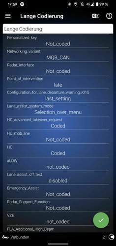

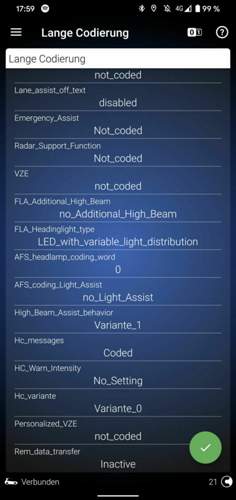

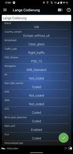

@hadez16
Wenn ich dort etwas anpasse akzeptiert obd11 die Codierungen. Kann ich es auch da machen und wenn ja, was muss ich anpassen?
@domihls schrieb am 9. September 2020 um 18:01:02 Uhr:
@hadez16
Point_of_intervention auf "Early (Menü)"
Configuration_for_lane_departure_warning_Kl15 auf "Last Setting"
HC_Warn_Intensity auf "Setting_over_menu"
@hadez16 schrieb am 9. September 2020 um 19:04:21 Uhr:
Hat funktioniert, danke dir!
