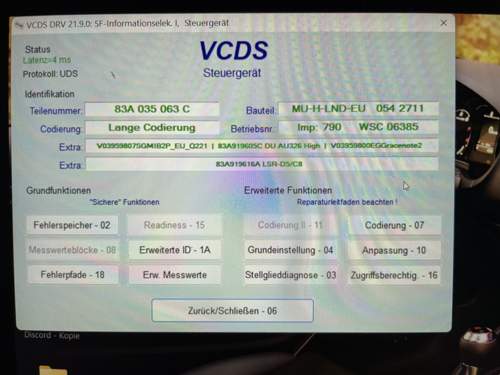

Zu 1)
Hast du sicher das MIB3 Infotainment, oder?
Kannst du mal Teilenummer von Steuergerät 5F zitieren?

Denke das ich noch MIB 2.5 habe da bj02/2020 aber ich schau dir heute die Steuergeräte Nummer nach danke 🙂
So hab mein Steuergerät ausgelesen hier ein Bild davon.

Ist MIB2...also sind die Startlogos in Byte 18 der Codierung.
Einfach binär hochzählen und mit reboot testen
@hadez16 schrieb am 2. Mai 2022 um 21:27:26 Uhr:
Ist MIB2...also sind die Startlogos in Byte 18 der Codierung.Einfach binär hochzählen und mit reboot testen
Da sind 7-8 verschiedene drin, macht es dem MMI nichts aus wenn ich es 7-8mal Resete hintereinander? 😁
