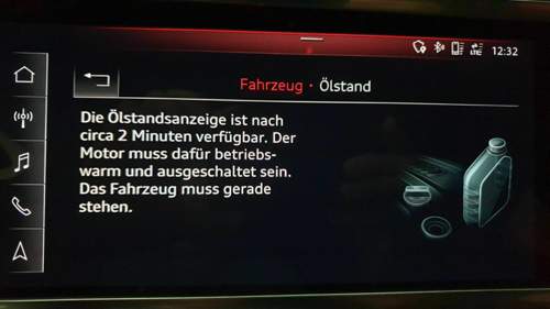

@FP23 schrieb am 28. Juli 2019 um 18:15:15 Uhr:
Ölstand abfragen über MMI
STG Informationselektronik 5F
Anpassung --> "Car_Function_Adaptions_Gen2"
menu_display_oil_level (nicht aktiviert --> aktiviert)
menu_display_oil_level_over_threshold_high (nicht aktiviert --> aktiviert)
MMI Reset (10 Sekunden Lautstärkeknopf)
getestet mit MMI High, befindet sich dann unter Fahrzeug, Einstellungen, Ölstand abfragen ist dann ein neuer Menüpunkt

Servus,
habe das gestern mal versucht beim MIB3 zu codieren, aber ohne Erfolg oder ich war zu blind den Menüpunkt zu finden. MMI wurde neu gestartet.
Geht die Codierung beim MIB3 nicht mehr?
@timCologne schrieb am 15. Juli 2021 um 10:52:13 Uhr:
Leider scheint die Akustische Rückmeldung bei der Touchscreeneingabe (Klick Sound) beim MJ19 nicht codierbar zu sein (wie beim neuen Q3 Sportback) - zumindest konnte ich keine entsprechende Funktion finden.
Vielleicht kann ein Moderator dieses Forums die bestätigten/getesteten Codierungen mal in den 1. Beitrag einfügen oder anpinnen. Sonst ist im Thread alles so wild verteilt und man findet es nie wieder...
Servus,

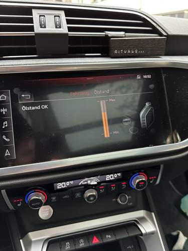

Hallo Tim, du findest den Punkt unter : Fahrzeug Menü Bedienung.
So ist es bei OBD Eleven.
VG
Dirk
Ich glaube du hast mich missverstanden.
Ich habe VCDS (Original) und habe es codiert, aber ich kann keinen Menüpunkt im MMI finden zur Abfrage des Ölstandes.
@timCologne schrieb am 15. Juli 2021 um 11:46:00 Uhr:
Achso, sorry.
Ich habe es auch codiert und es funktioniert leider nicht.
Du findest es im MMI unter: Fahrzeug -> Einstellungen&Service -> Ölstand
@Ben-A schrieb am 15. Juli 2021 um 12:33:12 Uhr:
Genau da habe ich geschaut, aber dort stand leider nichts...
@timCologne schrieb am 15. Juli 2021 um 12:50:06 Uhr:
Bei mir ist es leider genauso.
Vielleicht kommt ja später Hadez um die Ecke und sagt was wir falsch machen oder dass es nicht mehr geht bei den neueren Modellen :)
Das geht doch auch garnicht?? Da steht ewig, dass es initialisiert wird, aber es kommt kein Ölstand.
So mein Kenntnisstand.
