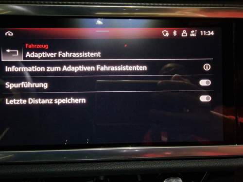

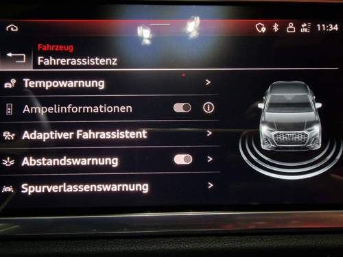

Kleine Korrektur und Info für alle:
Der Q3 F3 bietet nach erfolgreicher Codierung mit Änderung der Codierung im STG A5 Byte 8 auf "Point_of_intervention,early_setting_over_menu" einen Menüpunkt im Fzg-Display "Adaptive Spurführung", im Untermenü kann man dann an-/abwählen.
Funktioniert bei mir sehr gut, nur nach einigen Sekunden wird zu einem "Lenkradruck" aufgefordert, erst mit Hinweis, danach mit Gedööns.
Wäre noch schön, wenn sich diese Zeit etwas verlängern liese.
Weiter habe ich im STG A5 Byte 17 Bit 1-3 von "00HC_Warn_Intensity,NoSetting" auf 02HCWarn_Intensity,Setting_over_Menu geändert, sehe aber dafür kein Menü.
Lässt sich da noch was verbessern?
Point of intervention ist doch in Byte 14?!
Und dort wurde early seting over menu codiert. Einen Menüpunkt gibt es aber nicht.

Habe nochmal nachgeschaut, Point of intervention ist bei meinem Q3 F3 im Byte 8.
Im Byte 14 ist bei mir nichts dokumentiert, stehen auch lauter Nullen drin.
Als Anhang das Menü: Adaptiver Fahrassist -> Spurführung
Spurführung
