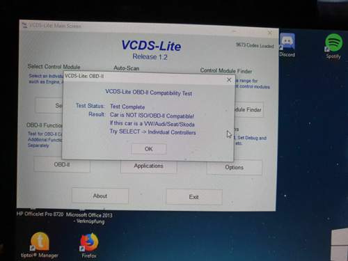

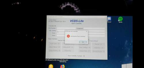

Hallo Leute.
Bitte um eure Hilfe.
Fahre eine Audi SQ5 8R BJ 2015.
Ich habe mir die VCDS Lite Software gekauft.
Leider kann ich keine Verbindung zum Steuergerät aufbauen.
Siehe bitte Bild und Video.
Ich hoffe ihr könnt mir dabei helfen.
Danke
Video:
https://youtu.be/v43Q8Fv2SM0
[Von Motor-Talk aus dem Thema 'VCDS' überführt.]
Bild 1
Bild 2
VCDS Lite unterstützt keinen CAN-Bus.
Kann man alles hier nachlesen:
https://www.ross-tech.com/vcds-lite/index.php
Kannst du für deinen SQ5 komplett vergessen.
