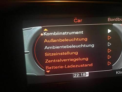

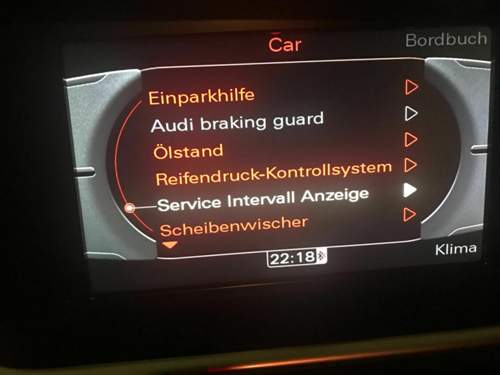

Hallo an alle Hidden Menü Spezialisten.
Habe folgende Frage:
Wie kann ich im HM den Breaking guard ausschalten, da bei mir nicht verbaut und was hat es auf sich mit der ausgegrauten Ambiente Beleuchtung?
Habe leider nichts im Verlauf gefunden.
Habe einen q5 VFL 2010.
Welche Einstellung muss im HM vorgenommen werden?
Habe kein VCDS!
Vielen Dank im Voraus
Ambientenbeleuchtung ist Interieur light im HIdden menü
Wert dort auf null und den Kasten raus
Breaking guard ist AWV
