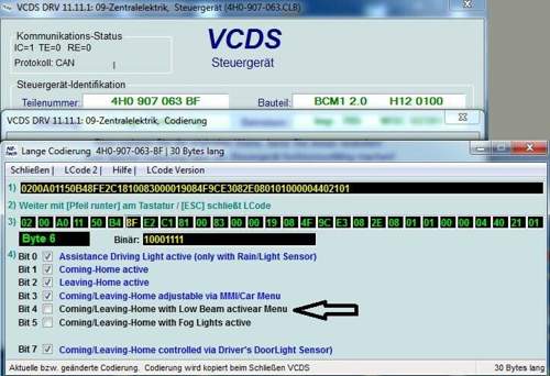

Hat schon jemand das Xenon-Licht bei Coming/Leaving Home ausschalten können, d.h. es geht nur noch TFL an?
Ich habe es codiert... Siehe angefügte Hardcopy. Es hat nur einen Nachteil, dass das TFL auf Standlicht gedimmt ist und nicht so hell ist wie das Tagfahrlicht. Vieleicht hat jemand eine Idee wie man das ändert.
LG
Xenon aus bei Coming/Leaving home
Bei dem A6 (4F) mit LED TFL leuchtet das CH & LH ebenfalls gedimmt. Das ist in der Nacht
völlig ausreichend. Mit dem Ergebnis kann man sehr gut leben 🙂

Hmm, ein Kumpel hat das so (bei seinem RS3) codiert und das Ergebnis empfinden wir als zu lichtschwach. Würde mir auch wünschen, dass man das CH/LH-Tagfahrlicht hell strahlen lassen kann - zumindest beim 4G... 😁
Original geschrieben von xasgardx
Jap, kann das bestätigen für den A7 🙁
Bei dem A6 (4F) mit LED TFL leuchtet das CH & LH ebenfalls gedimmt. Das ist in der Nacht völlig ausreichend.
Nur das beim 4F zusätzlich noch die Nebler mitleuchten.
Die Dimmung des TFL läßt sich generell aufheben, dann hat man aber immer 100%, auch mit Abblendlicht und das wollen wir doch nicht wirklich 😎
