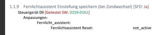

@JamboBwana schrieb am 3. Januar 2024 um 21:36:14 Uhr:
Es geht darum, dass die Einstellung beibehalten wird. Man muss ja sonst immer den Fernlichtassistenten nach jedem Motorstart neu aktivieren.
Ja das ist machbar, brauchst nur VCDS
@nirvananils schrieb am 4. Januar 2024 um 14:01:53 Uhr:
Und wer ist nun im Recht? Laut der Liste ist das SFD geschützt.
