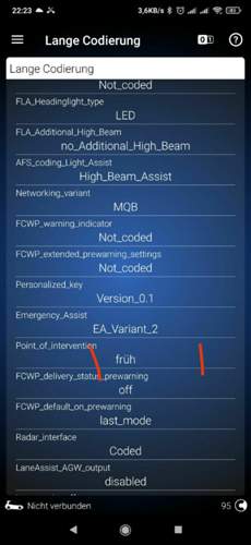

Denkst Du ich kriege das irgendwie mit ODB überschrieben?
Was meinst du jetzt genau?

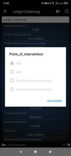

Die Starteinstellung des Lane Assist....eingestellt ist es korrekt, aber glaube er übernimmt es nicht
Also ich kann den Wert einstellen, den Wert übernehmen, aber nach neuem Motorstart geht es wieder bei SPÄT los... anders gefragt, ist der VCSD eingetragene Wert nicht durch Obd überschreibar?

Das der Audi frühzeitig gegensteuert und nicht erst spät, so wie er es sich immer wieder neu einstellt.
Wie heisst der Menüpunkt bei dir
Im Audi oder in der App?
Audi halt Active lane assist
bei obd Steuergerät A5, lange Codierung, point of intervention
Ich wollte wissen welche Einstellung du im MMI immer wieder nach Start verstellen musst.
Ich blicke bei dir nämlich noch immer nicht durch
Den Active Lane Assist. Steht immer wieder auf "Zeitpunkt Eingriff SPÄT"
Anpassungskanal "IDE10872-Warnungsintensität Spurhalteassistent" prüfen
