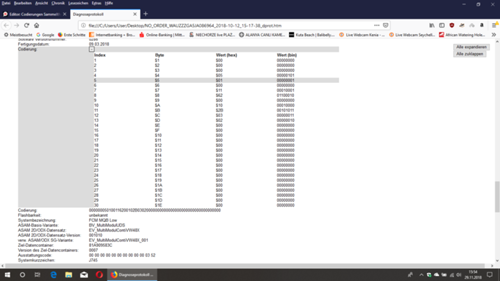

Hallo
Ich habe mal eine Frage. Ich habe mir die originale Gestensteuerung für die Heckklappe eingebaut. Benötigt man was besonderes um es frei zu schalten? Im STG für Kessy ist die Gestenerkennung auf nicht aktiv gesetzt.
Ich kann es nicht einfach so aktivieren.
Wo ist mein Fehler?
Weiß jemand Rat?
mfg
peter7314
Bitte vollständigen Auto-Scan aus VCDS sowie CSV Steuergeräte-Abbilder der Anpassungen von STG 05 und 6C anhängen.

Hallo
also original Elektrische Heckklappe und Kessy. Habe dazu original Audi Steuergerät und Antennen bzw Sensoren eingebaut. Da sin 3 Kabel dran, einmmal plus einmal Masse und ein kabel an pin 18 vom 32poligenStecker vom Heckklappensteuergerät.
einen scan kann ich so einfach nicht liefern, leider?
mfg
peter7314
Welches Codier-Werkzeug nutzt du denn??
Nachrüstung des virtuellen Pedals hatten wir hier schonmal durch, am Schluss hat es funktioniert, aber so ganz intuitiv war die Codierung nicht...
Hallo hadez 16
Ich bin seit 10 Tagen wieder aus meinem Urlaub zurück. Habe mal eine Screen gemacht.Ich hoffe du erkennst etwas.
mfg
peter7314
Screenshot-6
Screenshot-7
Nein ich erkenne nichts. Ohne Diagnoseprotokoll und Steuergerät-Abbilder aus VCDS gibt das nix.
