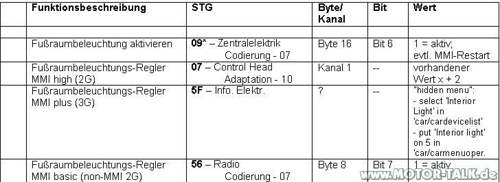

Erstmal danke für die vielen Antworten bezüglich der Fußraumbeleuchtung! Hab aber den Eindruck bekommen, dass man diese nur mit MMI (sprich Navi) "dauerhaft" leuchten lassen kann?! Habe jedoch nur das Concert! Ist dies trotzdem möglich?

Falsch, ich habe auch "nur" Concert und ich habe es, wie oben beschrieben codiert. Ich meine behaupten zu dürfen, dass ich die finale Codierung für Nicht-Navi-Besitzer "herausgefunden" habe. Es funzt wunderbar, glaub mir! Nimm die Codierungen, wie ich sie Dir geschrieben habe, und gehe damit zu Deinem :) oder dem VCDS-User Deines Vertrauens...

Ich habe diesbzgl alle mir aus diesem Thread bekannten zusammengetragen (s. Anlage) aber welche nun für Concert-Besitzer ist...
Fussraum-beleuchtung
Jetzt stellst du dich aber....
STG 09 - Byte 16 - Bit 6 auf '1' müssen ALLE setzen, damit die Zentralelektrik überhaupt "weiß", dass eine Ambientebeleuchtung vorhanden ist.
Dann gilt es zu klären wie man der Zentralelektrik die gewünschte Helligkeit mitteilt. Sprich wer kümmert sich um die Darstellung im Bildschirm? Hier kommen folgende Optionen in Frage: Navi 2G (07), Navi 3G (5F) oder gar nichts von beiden, also "nur" Radio (56).
Wo sind jetzt noch Probleme? Deine Bild zeigt nichts anderes als was ich hier nochmals geschrieben habe...

Prima, dann passt's ja wenn ich MMI gegen NAV tausche. ;)
Mein "Problem" war zu unterscheiden, was "nicht-MMI" ist denn auch in meinem Display steht beim Starten MMI (concert, kein Navi).
