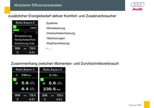

Besten Dank A4-Weini!! Mit meinem Kombiinstrument funktioniert es!
Adresse 17: Schalttafeleinsatz (J285) Labeldatei: 8T0-920-xxx-17.clb
Teilenummer Software: 8K0 920 930 B Hardware: 8K0 920 930 B
Bauteil: KOMBIINSTR. H19 0253
Revision: 00100000 Seriennummer: BXJ347U69
Im Anpassungskanal 77 habe ich den Wert von 0 auf 255 gesetzt. Testfahrt habe ich allerdings noch nicht unternommen, wird aber bestimmt plausible Werte anzeigen 🙂 Im FIS kann jetzt durch die angehängten Menüeinträge geblättert werden.
Nochmals herzlichen Dank!!

ich hab meinen 🙂 angerufen, dabei kam folgendes raus...
im Kombiinstrument Anpassungskanal 77 den Wert von 0 auf 255 setzen. damit ist das effizienzprogramm freigeschalten.
wenn es dann nich so funktioniert, wie hier, dann muss das gateway geändert werden. wie konnte er mir auch nicht sagen, da dass bei mir per remote aus ingolstadt umcodiert wurde...
hoffe, dass ihr damit was anfangen könnt ..............

Auf Bilder sieht schön Bordcomputer aus.Und klappt bei dir Anzeige?
So komme gerade von meiner Testfahrt zurück. Alles funktioniert so wie erwartet! Bei eingeschalteter Sitzheizung werden die Texte angezeigt und der grüne Balken wandert nach rechts. Sehr zu empfehlen!

Super, hat geklappt, vielen Dank! 🙂
Cooles Feature, endlich mehrere Verbrauchswerte auf einmal.
Damit bekommt der S4 gleich einen Hauch Eco-Feeling. 😉
Und ganz wichtig: Endlich sind die sieben Ebenen im FIS erreicht. 😁

Sieht gut aus. Erscheint diese Ansicht beim 3ten Mal drücken der Menütaste? Also beim ersten Mal kommen ja die kurzfristigen Werte, beim 2ten Mal die langfristigen Werte. Beim dritten Mal dann diese Anzeige? Oder sind die Anderen dann nicht mehr vorhanden?
