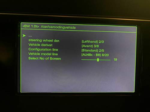

Ich hab einen A4 von 2012 mit MMI3g+ verbaut. Ich habe mir von einen bekannten Online Auktionshaus eine Main Unit mit SIM Karten Slot ersteigert um Audi Connect bzw. Google Earth Navi zu nutzen.
Komponentenschutz habe ich bei Audi entfernen lassen, allerdings wollten Sie die Codierung nicht machen bzw. haben ehrlich gesagt das sie so Nachrüstungen/umbauten noch nicht gemacht haben und da lieber die Finger von lassen.
Jetzt ist es so, dass die Main Unit aus einem A5 stammte und beim anschalten immer das A5 Logo kommt, Laut VCDS ist bei mir alles auf A4 eingestellt und Codiert allerdings bekomme ich dieses Logo nicht weg. Auch wenn ich nach der Anleitung von Stemai vorgehe bleibt das A5 Logo bestehen. Hat hierzu jemand Erfahrungen oder einen Tipp für mich?
Des Weiteren hatte der A5 Audi Drive Select (so heißt es glaube ich) verbaut, wenn ich nun auf das Car Menü gehe erscheint zuerst die Anzeige von Drive Select wo ich auswählen kann zwischen Fahrwerk Sport/Comfort usw. bleibt aber logischerweise schwarz und nicht anwählbar da mein A4 das nicht hat.
Weiß jemand wie ich das rauscodiere das dieser Menüpunkt im MMI gar nicht mehr erscheint? Suchfunktion hat mir nur die "Nachrüstung" des Drive Select gebracht und wenn ich dies rückwärts anwende verschwindet aber leider das Menü nicht.

Servus, hab ich bereits Aktiviert und auch verschiedene Logos versucht - leider ohne erfolg.
bist du nach Anleitung vorgegangen (Format, Größe)?

Ich habe nur die vorgegebenen verwendet, also die die e im MMI Sind, S4 usw. kein eigenes.
Der einzige Unterschied zur den ganzen Anleitungen die ich im Internet finde ist das bei mir im Green Menü der Menüpunkt "update splashscreen" nicht angezeigt wird.
Es hat mir jemand geschrieben der hier mitliest das er gerne die Einstellungen des Green Menüs sehen würde. Leider habe ich die Mail prompt gelöscht gehabt deshalb hier das Foto derjenige liest ja sicher mit. 🙂
Configuration line bringt weder auf S-Line noch Standard eine veränderung. Hätte theoretisch SLine

Green-menue
da ändert sich auch nichts mit Sline ... wurde Nie umgesetzt
Richtig, probiere mal "RS" z.B. dann gibt's auch ein anderes Logo.
Leider alles schon versucht, wird egal was ich einstelle immer nur A5 angezeigt beim Starten.
Select No of Screen muss auf 15 wenn du ein A4 hast. Oder:
15 - A4
16 - A4 Allroad
17 - S4
18 - RS4
19 - A5
@Tulka1983 schrieb am 22. Mai 2021 um 20:46:52 Uhr:
15 - A4
16 - A4 Allroad
17 - S4
18 - RS4
19 - A5
Das war die Lösung! Vielen Dank 🙂

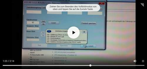

Hey Leute,
Ich habe mir letztens die DWA Hupe nachgerüstet und habe die erfolgreich codiert. Die piept jetzt jeweils zweimal beim aufschließen und einmal beim abschließen. In VCDS gab es verschieden Optionen, wie z.B "USA Logik und Komfortquittierung usw. Nun hätte ich eine Frage an euch ob das jmd von euch codiert hat bzw ob ihr wisst was sich dabei verändert.

Vcds Liste
Dein VCDS ist hoffnungslos veraltet. Wir sind bereits bei 21.3 und bei dir im Bild ist es noch eine 11er Version 😉
Ansonstne siehst du ja die Werte und könntst testen - wenn du dir die Werte VORHER aufschreibst kannst du ja immer wieder zurück. Alles auf eigene Gefahr.
