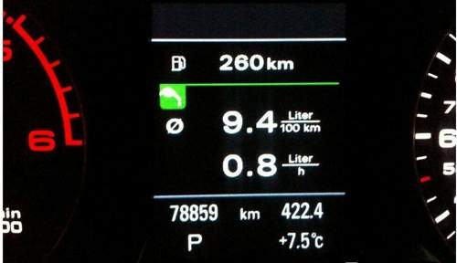

Hey,
Bin auf dieses Video aufmerksam geworden, mich interessiert, wie ich das Codieren muss, damit es im FIS so wie da angezeigt wird.
Danke
was man da im FIS sieht??
Warum soll denn da was codiert worden sein? Bei mir kann ich das o. Probleme genauso einstellen.
Ist die "Energieeffizienzanzeige", "Efficiency programm", google mal nach diesen Schlagworten für Coding ;-)
@Audijazzer: Haben/hatten nicht alle B8 original aktiviert.
@nitramp80 , Danke ! kann das bei mir nicht einstellen, liegt es daran, das ich kein Drive Select habe ?
oder wo muss ich da was einstellen ?
möchte eigentlich nur, das es so angezeigt wird.
Was hat Drive Select mit dem Bordcomputer zu tun ?
Guck doch einfach mal Old School in die Bedienungsanleitung !
@armin193 ist erst ab einem bestimmten Bj. Codierbar.
Teilweise auch schon freigeschaltet.
Wie schon erwähnt, mal im Bc durchblättern... Ansonsten codieren.
Hat nichts mit Drive select zu tun!!
@GtheRacer sowie man die Anzeige codiert, nur in umgekehrter Reihenfolge

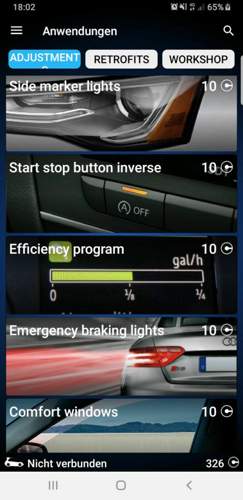

Genau,
beim A4 B8/8K VFL aus 06/2010 hat mir OBD11 z.B. genau dies problemlos mittels der App aktiviert.
@Casablanca89 schrieb am 28. August 2019 um 18:04:21 Uhr:
Über obdeleven easy das ganze mit einem Knopfdruck, die Anzeige ein oder auszuschalten
(siehe Bild)
@Casablanca89, Bj 10/12 OBD11 habe ich, nur wird mir das nicht angeboten
nach Start/Stop invers
kommt Emergency braking lights
Efficiency program (Steht nicht zur Auswahl)
da wird es wahrscheinlich am Bj liegen 🙄
@Ghosting, Danke, dann hab ich "ohne" Efficiency program
trotzdem, Vielen Dank für eure Hilfe 🙂
Ja steht dort gilt für Fahrzeuge mit Bordcomputer/mit Effizienzprogramm.
Weiß nicht wovon das Ausstattungs abhängig ist.
Meiner ist EZ11/2012 hat Ambiente Ausstattung und das 3G Basic, Effizienzprogramm ist vorhanden.
Sollte ja aber wie Erwähnt auch mit Codieren gehen.
