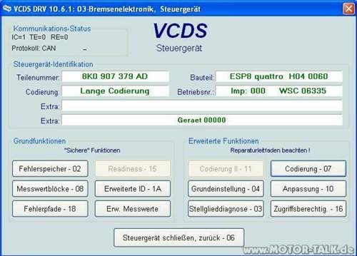

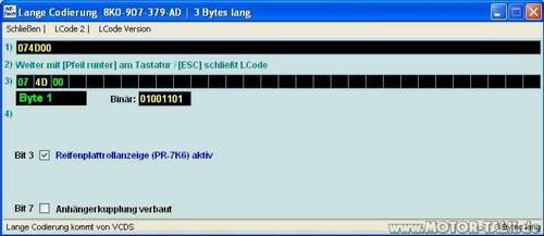

Habe hier und auf den nachfolgenden Seiten gelesen, dass man den Hold Assist (Steuergerät 3) durch setzes des Bit 6 von 0 auf 1 eincodieren kann...
Außerdem müssen noch irgendwelche Kanäle angepasst werden. Hat schon irgendjemand diese Codierung für ein MJ 2009 Quattro mit serienmäßiger Reifendruckkontrolle erfolgreich durchgeführt? Und wenn ja, welche Kanäle müssen genau angepasst werden?
Steuergerätenummer kann ich heute Abend bei Bedarf posten!
Gruß,
Ed
rein die codierung reicht aus !
danach muss aber der taster verlegt und verkabelt werden. ist auch kein riesenaufwand- habe es bisher 2x an einem a4 gemacht.
Stg. Index weis ich jetzt aber nicht mehr ! War jedenfalls Problemlos nachcodier/rüstbar
Den Taster habe ich schon daheim. Weiß nur noch nicht wie ich ans ABS Steuergerät im Motorraum rankomme usw... OK, dann gucke ich heut Abend mal ob das Steuergerät die Codierung annimmt.
Thx und Gruß,
Ed
ich bin ganz normal untem im Fahrerfussraum durch den Verbindungsgummischlauch zum Motorraum gegangen und von da aus zum ABS Stg.
Sodale, sitz grad im Auto und hab die Codierung durchgeführt. Hab beim ersten mal statt Bit 6, Bit 5 auf 1 codiert. Das hat mein Auto net so gern gehabt... Hatte ziemlich viele Fehler überall drin, aber etz ist wieder alles OK. :)
Codierung wurde angenommen und ist auch kein Fehler im Steuergerät hinterlegt oder auch nicht gemeckert oder so! :)
Bilder von Codierung und Teilenummer siehe im Anhang.
