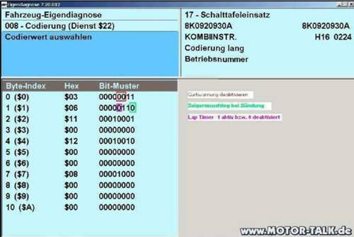

Hab bei mir folgendes Codiert (A4 8K Mj 2010)
Zeigertest
TFL mit Rückleuchten
Abschaltung Dimmen beim blinken
Blinker vorne als Standlicht 15% leuchtstärke
DWA- Quittung beim ent und verriegeln
Gurtwarner deaktiviert
Schalttafeleinsatzbeleuchtung
Nachlauf Radio Concert verlängert
Spiegelverstellung beim einlegen des Rückwärtsganges
Batterie und Ölstandsanzeige bei Radio Concert
Abbiegelicht mit Nebelscheinwerfer
Feststellbremse Kanal 4 und 7 geändert
Diese Codierung haben alle wunderbar funktioniert
Nun meine Frage: Habe auch den Laptimer codiert aber wo kann ich den bedienen? Am Durchschaltknopf für das FIS ist nichts dabei.
Habe STG17 funktion 07 Byte1 Bit 3 aktiviert
Effizienzprogramm? Da habe ich nur die Info gefunden Kombiinstrument anpassungskanal 77 den Wert von 0 auf 255 setzen. Finde nur leider kein STG das Kombiinstrument heißt. Oder meint ihr damit STG 17?
Gruß Tobias
Effizienzprogramm? Da habe ich nur die Info gefunden Kombiinstrument anpassungskanal 77 den Wert von 0 auf 255 setzen. Finde nur leider kein STG das Kombiinstrument heißt. Oder meint ihr damit STG 17?Gruß Tobias
Mit der Reset-Taste "rechter Hebel unten" so lange Clicken bis Laptimer kommt.
VG.
