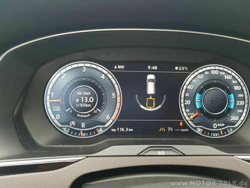

Kann man die Kameras so konfigurieren, das sie ein Foto machen bei Einbruchsversuchen ?
Themenstarteram 31. Januar 2017 um 14:17
Nein

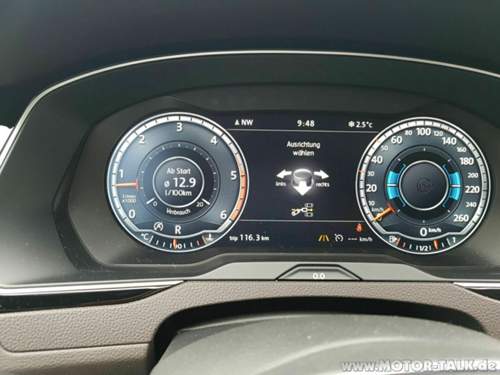

Ich habe da mal noch eine Frage:
welche HW benötigt es, um den TrailerAssist freizuschalten?
Ich bekommen nen HL mit Fahrerassistenz-Paket "Plus" also Side Assist Plus" inkl. "Lane Assist"
und Rückfahrkamera "Rear View" inkl. Parklenkassistent "Park Assist" und ParkPilot
Vielen Dank schon mal...
Themenstarteram 31. Januar 2017 um 16:24
Umfeldkamera, min pla und logisch ahk
Themenstarteram 31. Januar 2017 um 16:25
So sieht es mit AID aus
Img-20170131-wa0002
Img-20170131-wa0001
Img-20170131-wa0000

@TheZero schrieb am 31. Januar 2017 um 17:42:36 Uhr:
Was ist min pla?
Mindestens ParkLenkAssistent
Gehe ich recht in der Annahme, das die Umfeldkamera in keinem meiner Pakete enthalten ist? Wäre vermutlich nur beim Area View enthalten?
Jep
Themenstarteram 31. Januar 2017 um 16:51
Jupp Area view.
Mit 8k pdc hab ich es noch nicht probiert (normale pdc)
Parklenkassistent ist ja vorhanden.
Ich stelle mich dann als Versuchskaninchen zur Verfügung :-)
Themenstarteram 31. Januar 2017 um 17:05
Mit deiner rfk wirds nicht möglich sein.
Ich hatte auch schon bilder gesehen mit trailer assist ab werk ohne rfk. Aber ob das vorserie war kann ich nicht sagen.
