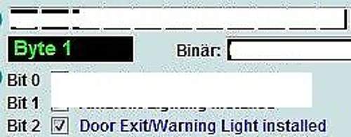

in den Türsteuergeräten vorn existiert kein Label mit dieser Bezeichnung, weder MJ16 noch MJ17.
Auch kein anderes das auf diese Funktion schließen lässt!
Fehlt es im label noch... ich schau dann nochmal wo anders nach

bezüglich türrückstrahler, hat hier schon jemand erfolgreich aktive türrückstrahler im türsteuergerät codiert?
Das sind Katzenaugen...was willst du da codieren? :confused:
Oder steh ich aufm Schlauch?

Das Türsteuergerät ob es die Funktion gibt. Falls ja natürlich zwei Leitungen nach unten verlegen und die katzenaugen gegen die Leuchten vom Golf/Passat oder welche auch immer passen tauschen. Die leuchten kosten glaube ich so um die 25€
Edit: sofern natürlich im türsteuergerät die entsprechenden Pin vorhanden sind.
Ich wiederhole:
Es gibt laut der Label in STG42 und STG52 diese Funktion weder bei Modelljahr 16 noch 17!

im byte 1 bit 2
11111
Hast Du das an einem Tiguan geguckt???
wenn es keinen Tiguan mit den Leuchten gibt, warum ist das Bit denn aktiv?
@jwsk verstehe deine Frage gerade nicht. Meinst du, warum das Türsteuergerät die Funktion auf dem Bit haben sollte, obwohl es beim Tiguan nicht vorgesehen ist, eine leuchte zu verbauen?
Wenn ja, dann liegt das darin, dass gerade so kleinere Steuergeräte in vielen verschiedenen Modellen verbaut werden, wo dann auch die Funktion benötigt wird
nein, gemeint ist warum auf dem Screenshot das Bit bereits aktiv ist obwohl man derzeit keinen Tiguan mit eben diesen Leuchten kaufen kann. Ich vermute der Screenshot ist von einem anderen Fahrzeug
Ist sicherlich nur ein Beispiel. Schon seit Jahren sind die Türsteuergeräte gleich belegt. Musst du mal mit den vorhandenen Funktionen vergleichen
