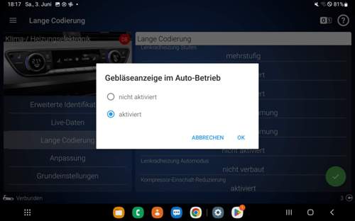

@sewi schrieb am 30. Mai 2023 um 17:01:21 Uhr:
auch mit OBD11 möglich?
VCDS 18.9 klappt leider nicht, welche Version benötigt man dazu?
Mit OBD 11 und entriegelter Motorhaube hat es bei mir geklappt!
STG 08 > Codierung > Byte 11 > Bit 6 aktivieren
Keine Ahnung wie das bei OBD11 mit "STG 08 > Codierung > Byte 11 > Bit 6 aktivieren" funktionieren soll, aber ich habe dies in der APP gefunden und es funktioniert :)
Touch Climatronic OBD11
