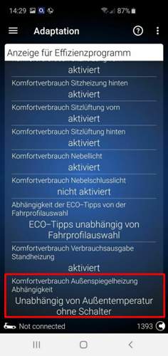

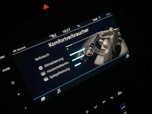

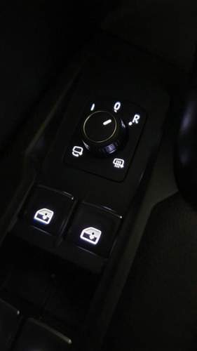

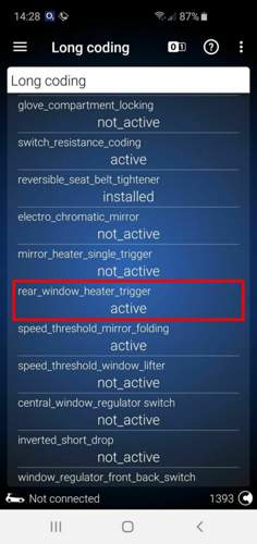

Ich habe die mit der Heckscheibenheizung gekoppelte Spiegelheizung nach der Anleitung von @Zien codiert und es funktioniert (ein Danke an @Zien ). Ebenso zur Kontrolle die Anzeige der Spiegelheizung als Verbraucher im Display "Komfortverbraucher", wenn der Spiegelschalter auf "R" steht und die Heckscheibenheizung aktiviert wurde.
Dazu habe ich wie angegeben den Parameter "rear_window_heater_trigger = active" in den beiden Türsteuergeräten (STG 42 u. STG 52) gesetzt (Bild 01 für beide TSG) und zusätzlich im STG 19 unter Anpassung -> "Anzeige für Effizienzprogramm" die Einstellung "Komfortverbrauch Außenspiegelheizung Abhängigkeit" auf den Wert "Unabhängig von Außentemperatur ohne Schalter" gesetzt (Bild 02). Mehr an Codierung war nicht erforderlich.
Der Vorteil der Codierung liegt auf der Hand, nun kann der Spiegelschalter immer auf "R" verbleiben (somit ist auch die Beifahrerspiegelabsenkung immer aktiv) und mit dem Einschalten der Heckscheibenheizung wird die Spiegelheizung mit eingeschaltet. Die Kontrolle im Display "Komfortverbraucher" (Bild 03 u. Bild 04) zeigt es an. Selbstverständlich funktioniert die Spiegelheizung aber auch wie gewohnt, wenn der Spiegelschalter in der Heizposition steht.

Hallo @fwcruiser,
darf man fragen wo mit du genau Codiert hast ? ist dass das normale OBDeleven ?
OBDeleven pro Version
Muss man nur die oben genannten Punkte codieren oder noch mehr? Wenn ja könntest du diese ergänzen?
Nein, nur die von mir oben aufgeführten Punkte waren bei mir (Tiguan kurz VFL MJ 2020) notwendig, damit die Spiegelheizung so wie beschrieben in Verbindung mit der Heckscheibenheizung aktiviert wird und auch die Kontrollanzeige bei den Komfortverbrauchern angezeigt wird.
Hat bei mir (MJ2020) ebenfalls perfekt funktioniert. Vielen Dank @fwcruiser
Wurde an einem 2018-Modell mit VCDS in den benannten Steuergeräte aktiviert und geändert - leider ohne Erfolg. Keine gleichzeitige Aktivierung durch Heckscheibenheizung möglich.
Bei meinem Sportsvan Mj 16 klappt es!
Nur geht die Komfortanzeige der Spiegelheizung nicht obwohl aktiv.
ich habe auch im meinen AS MJ20 und EZ11/19 mit VCDS geändert und leider nicht funktioniert :( anderes Bit fürs einmalige Einschalten bis zum neuen Start hat einwandfrei funktioniert
Ich habe es aus Neugier am Kodiaq MJ20 probiert, das funktioniert auch nicht.
Die Spiegel bleiben leider kalt. Schade...
