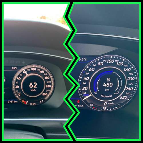

320km/h sind in einem SUV als Tachomaximal unheimlich wichtig, vor allem weil die Skalierung dann im nutzbaren Bereich nur enger wird ohne den oberen Bereich jemals zu erreichen 😁
[Von Motor-Talk aus dem Thema 'Digitalen Tacho umprogrammieren' überführt.]
Ich hab auch auf R-Line 320 km/h,
aber nicht wegen der 320 sondern wegen der Gesammtoptik hierbei.
Bis 200 ist die Einteilung noch die selbe, wenn ich das so sehe, sogar mit mehreren zwischenschritten😉
Bin ich blind? Für mich laufen die Skalen ab 100 km/h auseinander. Beide sind auf 12 Uhr, danach ist 5 nach 12 bei dem einen 110, bei dem anderen 120.
