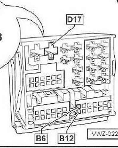

Hallo zusammen.
Ich hab beim Tiguan 2 mit Trailer Assistent die Videoleitung für die Rückfahrkamera gelegt, bekomme jedoch kein Bild angezeigt. Im Fehlerspeicher ist der Fehler "Rear-view camera (0x0B) - function restriction due to communication error" gesetzt.
Die Videoleitung wurde in Pin 6 (weiß, Videosignal) und 12 (schwarz, Schirm) eingepinnt.
Codiert wurde folgendes:
5F:
Car_Function_List_BAP_Gen2-VPS_0x0B_msg_bus auf Datenbus Infotainment
Car_Function_List_BAP_Gen2-VPS_0x0B auf "aktiviert"
10
Byte 2, Bit 4-5 auf "Rückfahrkamera (RFK) verbaut
Steuergeräteabbild 5F herunterladen
Muss außer der Videoleitung noch etwas verlegt werden?
Stecker MIB
Lies doch bitte mal die paar Beiträge über dir, das Problem hatten wir gerade. Codierung in 6C anpassen in den beiden Bytes, die oben Fett markiert sind.
Oh man...manchmal ist man echt blind...und das auf beiden Augen :-/
Ich war nie hier, hab die Frage nie gestellt....*schäm*
