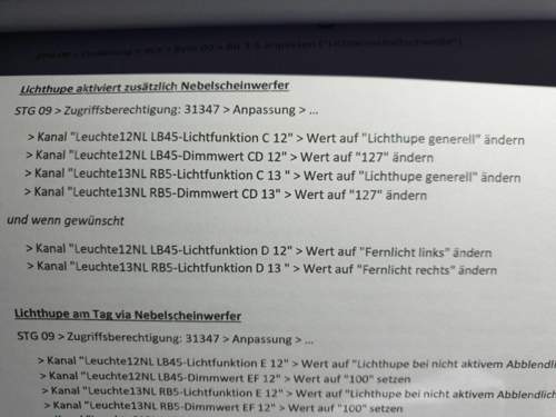

Und ich habe versucht die Nebelscheinwerfer auch als Lichthupe zu programmieren ging leider nicht.
Jemand einen Tipp?
