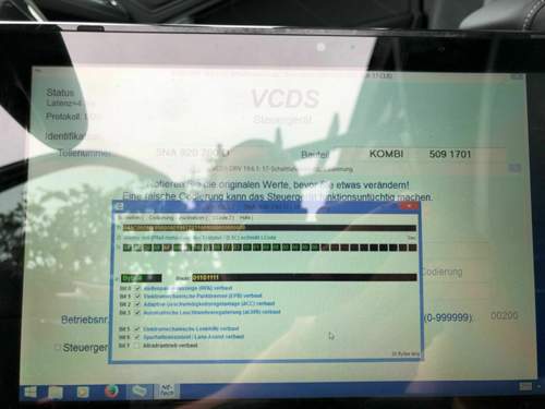

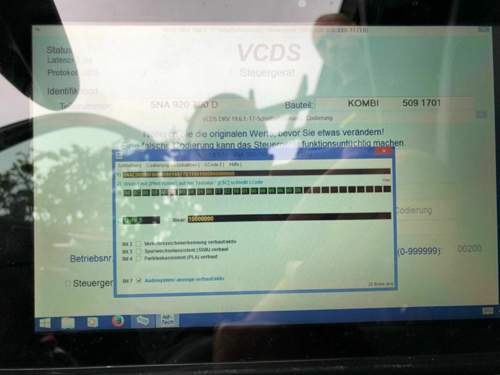

So, hier mal mein Auto Scan von heute, nachdem ich alles codiert habe was ich wollte. Habe jetzt auch die Optimierung der Haldex durchgeführt und Verkehrszeichenerkennung codiert. Was ich komisch fand, ist, dass ich in den Navi-Einstellungen unter Karten „Verkehrszeichen anzeigen“ wählen konnte. Und die hat es auch im Navi angezeigt, aber nur im Radio und nicht im AID. Bei der Anleitung aus Beitrag eins musste ich aber trotzdem alle Einsauch tellungen vornehmen, da war nichts schon aktiviert oder angehakt. In der Anleitung steht, wenn man es zusätzlich im Tacho haben will, muss man ins Steuergerät 82. Das habe ich gar nicht. Nach der Codierung hat es die Verkehrszeichen trotzdem im AID angezeigt. Wenn ich jetzt in den Navi-Einstellungen deaktiviere, das es die Verkehrszeichen anzeigen soll, sind sie im AID immer noch da, nur im Radio nicht. Warum das jetzt so ist, weiß ich nicht. Weiß das jemand?
Funktionieren tut es jedenfalls. Bin vorhin durch eine Baustelle gefahren bei der die Geschwindigkeit entgegen der normalen Begrenzung beschränkt war. Das Schild hat er einwandfrei erkannt. Ob er das vorher auch schon gemacht hat, aber nur im Navi angezeigt hat, weiß ich allerdings nicht, da habe ich nie drauf geschaut. Kann es mir aber nicht vorstellen, da ich ja alle notwendigen Codierungen noch vornehmen musste.
Das einzige, was mich jetzt noch wurmt, ist, wie bei meinem oben geposteten Bild schon geschrieben, dass ich Allrad habe, in dieser Einstellung auf dem Bild aber bei „Allrad verbaut“ kein Haken ist. Weiß jemand warum?
Ach und diese Codierung, dass man die Lüftungsstärke auch im Autobetrieb sieht. Vielleicht hat ja jemand noch einen Tipp für mich, denn wie ich oben schon beim Bild geschrieben habe, habe ich diese Möglichkeit nicht. Wenn ich Bit 6 manuell aktiv setze, nimmt er die Codierung nicht an.
Edit: Seht ihr die angehängte Datei mit dem Auto Scan? Denn ich habe sie mit der App auf dem iPad angehängt, aber ich sehe sie mit dem iPad nicht.
Wenn es nicht im Tacho angezeigt wird ist es nicht richtig im STG17 codiert. Bezüglich Allrad codiert, warum stört dich das wenn alles funktioniert und kein Fehler hinterlegt ist? Manche Einstellung sind im Hintergrund zwar offensichtlich benannt aber haben im Hintergrund eine andere Meinung. Allrad ist im VAG Konzern ja nicht immer identisch. Allroad und 4-Motion und Quattro unterschieden sich schon. Deswegen wird es damit zusammenhängen
