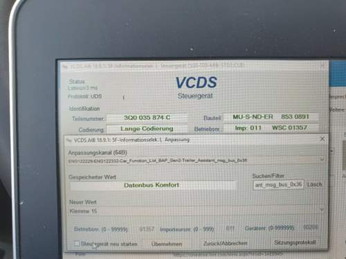

habe an meinem kurzen Tiger gebaut März 2019 frisch den Trailerassist und das farbige LED Licht im AID2 programmiert.
Farbige LED funzt problemlos und ist auch wie gewünscht verstellbar.. Ob der Trailerassist funktioniert vermag ich mangels Anhänger nicht zu sagen, es gibt zumindest keine Fehlermeldung, wenn man vom Ausfall der Rückfahrkamera absieht. Hatte gelesen, dass Klemme 15 das Problem lösen soll, aber das stand ja schon in der Anleitung drin und nach Kontrolle habe ich das auch programmiert.
Wenn ich das Infotainmentsystem resette ist die Kamera wieder da, fliegt aber nach ca 15 Minuten Wartezeit wieder raus, wenn das Fzg neu gestartet wurde. Fahre ich nach Reset des Infortainmentsystems gleich los oder schalte die 360 Grad Kamera ein, dann funzt alles.
hat einen einen Tipp für mich ?
Bildschirmfoto wurde vor der Änderungsübernahme gemacht, danach erfogte die Bestätigung ;)
KL15
Alle 3 Kanäle in 5F müssen auf "nicht aktiv" und der msg_bus Kanal muss auf Datenbus Komfort.
@hadez16 schrieb am 12. April 2019 um 14:07:48 Uhr:
damit wäre die Codierung des Trailer Assist rückgängig gemacht, das verstehe ich.
Wenn ich den aber haben will, was habe ich falsch gemacht ?
Nein nein...trugschluss.
Bei wenigen funktioniert es mit den Kanälen aktiv.
Jedoch selbst ein Tiguan mit serienmäßigem Trailer Assist hat jedoch die Kanäle so, wie ich oben schrieb.
Probier es einfach ;)

STG 10
Codierung
Byte 0 Bit 3 aktivieren
STG 17
Codierung
Byte 12 Bit 5 aktivieren
STG 6C
Codierung
Byte 10 Bit 3 aktivieren
kann man irgendwie ohne Anhänger prüfen, ob nun alles richtig ist ?
Ja, alles andere so lassen.
Bei den Leute mit Problemen lag es letztlich an der Kombination der Anpassungskanäle im 5F
